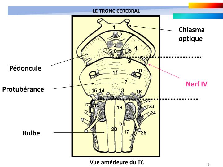

Dans la ronéo texte de l'année dernière on nous dit que "sur une vue anterieure on peut voir l'écartement des pédoncules cérebraux [...] et qu'on trouve le plancher du V3 donc le diencéphale". Mais sur la ronéo schéma j'arrive pas à comprendre où est ce qu'on voit ca.. parce que y'a écrit "écartement du mésencéphale", donc ca m'embrouille et j'arrive pas a visualiser le diencéphale.. :loser:

Alors, sur une vue antérieure du tronc cérébral, on voit effectivement l'écartement des pédoncules cérébraux qui dérivent du mésencéphale (d'où la légende sur ton schémas),
Ensuite, sur ce schéma : tu vois bien les pédoncules cérébraux en 4, entre lesquels on retrouve :
- la tige de l'hypophyse en 2
- les corps mamillaires en 3
- la substance perforée postérieure et le plancher du V3 (donc du diencéphale) en 8
Voilà, c'est mieux pour toi ? :)
