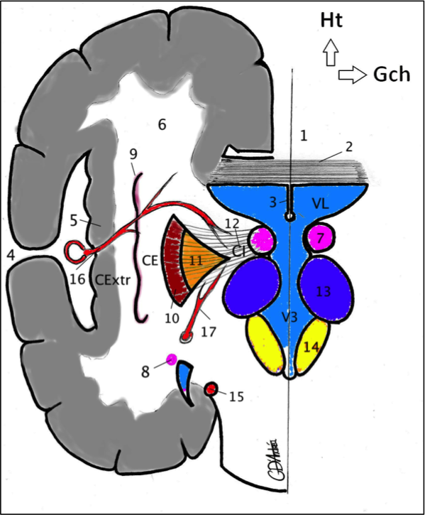

QCM 24 / 2004 : A propos du 3 ème ventricule, on peut dire que ;
A) on peut y trouver le sulcus limitans entre hypothalamus en haut et thalamus en bas
B) Il présente un orifice par où sort le LCR vers la citerne du cerveau
C) L’hypothalamus présente en-dessous de la lame terminale le noyau mamillaire
D) L’orifice inter-ventriculaire est visible est avant et en haut entre thalamus et trigone
E) Le noyau amygdalien est sur la paroi latérale
Ce qcm j’y comprends rien .. j’ai l’impression qu’il ya des notion que je connais pas mais pas tous ..
est-ce que vous pouvez m’eclairer svp?
La correction c’zst CD
POUR moi la E est vrai ..
Merci d’avance <3

Messagepar Loubet » 09 Avr 2019, 16:09
Coucou,
A) On peut y trouver le sulcus limitans entre hypothalamus en haut et thalamus en bas
-> Faux, car hypothalamus et thalamus sont inversés.
-> Faux, ça c'est le V4.
C) L’hypothalamus présente en dessous de la lame terminale le noyau mamillaire
-> Vrai mais la lame terminale est complètement HP
-> Vrai, il est bien entre le thalamus et le trigone/fornix d'après la coupe de Charcot, et c'est bien en avant et en haut.
-> Faux, d'après la coupe de Charcot de ma fiche (15), il est bien loin de la paroi latéral du V3. Cette année, le prof ne parle du noyau amygdalien que sur le schéma 18 de la ronéo 1, mais ne développe pas plus.
Donc, pour moi, la bonne réponse est la réponse CD
C'est normal d'être déstabilisé face à ce genre de QCM mais si tu reste fidèle à tes connaissances de cours (item A et B) et que tu connais bien ta coupe de Charcot (item D et E), tu peux t'en sortir facilement :wink2:
On est bon ? :)
