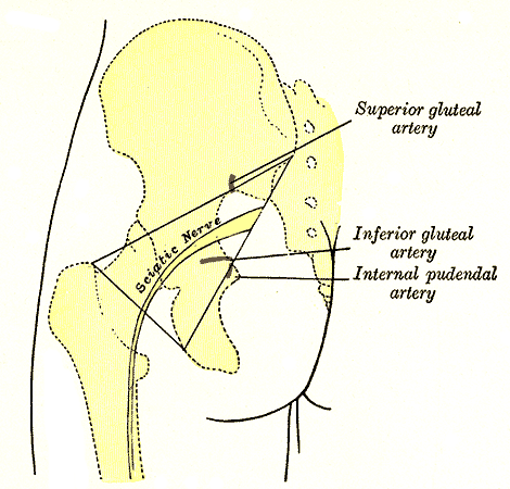

Néanmoins, à mon avis, il passe souvent entre les deux trochanters mais plus proche du petit trochanter en médial, comme on le voit sur ce schéma :
Quoi qu'il en soit, retiens la phrase du cours, l'anatomie modale "le nerf sciatique passe dans la gouttière trochantérienne" :)
