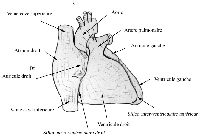

Alors, ce qui est faux ici c'est que la pointe du coeur appartient au ventricule gauche, donc le sillon interventriculaire antérieur est à droite de la pointe du coeur ++++ .
Il aurait été vrai si on disait :
" le sillon interventriculaire antérieur se termine au niveau à droite de la pointe du cœur, car la pointe du cœur "est constituée" (j'aurais plutôt dis appartient au) par le ventricule gauche"
On voit bien sur ce schéma que le sillon inter ventriculaire antérieur est à droite de la pointe du coeur. :)
C'est bon pour toi ? :)
