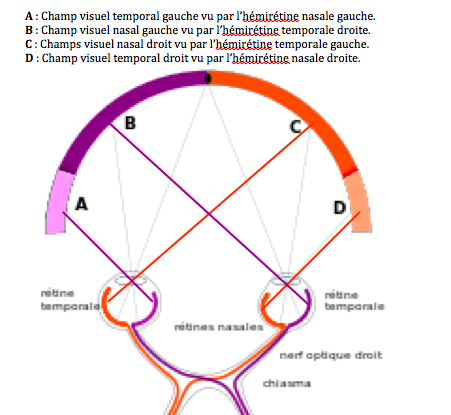

bonjour! :)
dans le cours on nous dit que s’il on à une lésion du nerf optique on perd la vue au niveau de l’œil correspond ça ok
par contre y a marqué aussi « perte partielle du champ visuel de l’œil correspondant » je vois pas trop pq c’est pas une perte totale du champ visuel de l’oeil ?
merci d’avance :coeur:
<3

Salutation tchomine,
Déjà bravo, tu inaugures la rubrique des question sur les organes des sens et pour cela, tu gagnes ... mon respect :lol: !
Alors oui, je comprends ce que tu dis, en soit lorsqu'il y a une lésion (section) du nerf optique, tu perds effectivement la vue au niveau de l'œil, tu perds donc l'information qui est capté par cet œil.
Petit rappel
Le nerf optique gauche contient l'information de l'hémirétine nasale gauche et de l'hémirétine temporale gauche.
Pour l'oeil gauche, l'hémirétine nasale gauche voit le champ visuel temporal gauche alors que pour l'hémirétine temporale gauche voit le champ visuel nasal droit.
Inversement pour l'œil droit, l'hémirétine nasale droite voit le champ visuel temporal droit alors que l'hémirétine temporale droite voit le champ visuel nasal gauche.
Donc quand il y a une lésion du nerf optique gauche, on perd la vue de l'œil gauche, mais on garde une partie du champ visuel gauche (nasal) qui est "capter/enregistrer" par l'hémirétine temporale droite.
On peut affirmer que le champ visuel gauche et à la fois vu par l'œil gauche ET par l'œil droit.
Note bien qu'il y a une différence entre perte de la vue de l'œil (sous-entendu perte de la captation d'information au niveau de cet œil) et la notion de champ visuel (dans l'exemple ci dessus -> gauche qui peut être enregistré par l'œil gauche et droit).
Fait bien la distinction entre champ visuel et l'information des deux hémirétines homolatérales contenu dans le nerf optique.
Normalement, tu as compris que hémirétine temporale gauche ne voie pas le champs visuel temporale gauche, elle voie bien le champs visuel nasal droit c'est croisé en fait !
Je te fais un schéma pour te faire visualiser ça ;)
C'es ok ?

Messagepar tchomine » 22 Jan 2019, 17:06
Ah oui c’est bon merci beaucoup pour ta réponse!! ?
