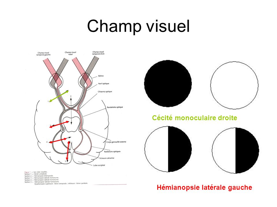

salut :) au niveau des schémas des pathologies de la page 9 je trouve que ça correspond pas vraiment... la ou ils indiquent la perte d'un oeil il n'y a que le champs temporal qui est atteint, la cécité monoculaire correspondrait plus au schéma qu'ils attribuent a la perte du tractus qui elle ne correspond donc pas non plus a une hémianopsie latérale homonyme du coup... dites moi si je me trompe et que je n'ai pas bien compris :(

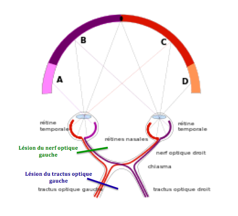

Pour toutes les explications, je me rapporte à ce schéma qui est la vraie version de la vision de l'œil Humain :
On comprend que le champ visuel rouge foncé est vu par le champ rétinien temporal controlatéral et par le champs rétinien nasal homolatéral.
Idem pour le champs visuel violet foncé, vu par le champ rétinien temporal controlatéral et par le champ rétinien nasal homolatéral.

Lésion du tractus optique (après le chiasma optique) :
Exemple pour une lésion du tractus optique gauche -> On perd le champ rétinien temporal gauche donnant le champ visuel nasal droit et on perd le champ rétinien nasal droit donnant le champ visuel temporal droit.
REM : les fibres nerveuses venant des champs rétiniens nasaux vont décusser au niveau du chiasma optique pour aller en controlatéral.
On aboutit donc à une vision du type :
Capture d’écran 2019-03-07 à 13.26.18.png (13.01 Kio) Vu 518 fois
C'est vraiment pas facile de comprendre ceci, alors n'hésite pas à demander de ré expliquer et dans le cas où je n'y arrive pas, je demanderais au prof pour qu'il explique lui-même ces notions :D okk ?

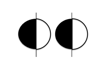

désolé c'est surement tout bête, je te joins une photo que j'ai trouvé qui correspond je crois a ce que je te décris, parce que je ne sais pas si je me suis bien expliqué, et pour que du coup tu comprennes ce que j'ai compris et que tu me corriges la ou ça coince

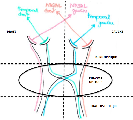

On as pour un oeil (par ex l'oeil droit), deux champs rétiniens : un rétinien nasal, un rétinien temporal. Ces deux champs rétiniens vont te donner deux champs visuel, respectivement : le champs visuel temporal droit et le champs visuel nasal gauche (toujours pour l'oeil droit).
Ce schéma va te permettre de TOUT comprendre :
Tu comprends que l'oeil droit ne voit pas seulement, ni entièrement à droite mais uniquement le champ visuel temporal homolatéral (droit) et le champ visuel nasal controlatéral (gauche) (re : c'est croisé au niveau du champ visuel). Avec ça, essaie de relire attentivement ce que j'ai dis pour le nerf optique et tu me dis :wink2:
Pour le tractus optique, ça a décussé pour les champs rétiniens nasaux, mais pas pour les champs rétiniens temporaux.
Donc, oui dans ce que j'ai dis plus haut "on perd le champ rétinien temporal gauche donnant le champ visuel nasal droit", pour le dire autrement, les fibres nerveuses issu de la rétine temporale gauche transporte le champ visuel nasal droit (ce que tu voie du coté de ton nez à droite).
Ça donne quoi avec ça en plus ? :)

camuzard n'explique pas du tout ou alors j'ai loupé l'info le fait que le champs rétinien temporal droit regarde le champs nasal gauche et vice versa d'ou mon incomphrension, rajouté a ca, ses explications concernant les pathologies
:arrow: il dit mot pour mot " nerf optique=cecité monoculaire perte de la vision d'un oeil" et pour le tractus optique " le patient ne vois pas son nez d'un cote et son oreille de l'autre" ce qui correspond du coup a ce que je t'avais expliqué ( et qui est faux je l'ai bien compris)
en comparant avec la ronéo de l'an dernier ce n'est pas du tout ce que bronsard avait explique (explication alors cohérente avec la tienne) et j'avais noté en cours qu'il ne donné ni la même explication ni la même conséquence sur la vision...
alors est ce que camuzard c'est embrouillé ou doit on apprendre sa version ? peut être que je me suis encore embrouillée mais c'st pour être sur au final d'avoir bien compris
