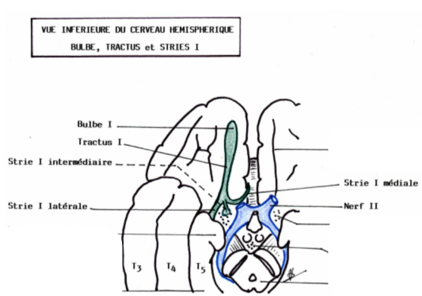

Je comprend pas très bien : on a notre unique nerf olfactif qui va se diviser en deux (D&G) puis (dans une plan transversale) de l'ext vers l'int on va avoir la strie latérale, médiane puis médiale ? Sur le schéma on peut pas super bien visualiser... :/

Tu dis : "On a notre unique nerf olfactif qui va se diviser en deux (D&G) puis (dans un plan transversale) de l'ext vers l'int on va avoir la strie latérale, médiane puis médiale ?"
Attention, on n'a pas "un unique nerf olfactif" ! Il y a 12 paires de nerfs crâniens et c'est valable pour le nerf I.
Donc on as deux taches jaunes, deux nerfs olfactif, deux bulbes olfactifs.
En suite, le nerf olfactif vrejoindre le bulbe olfactif (= 2e neurone) puis l'axone du bulbe (= le tractus olfactif) va se diviser en 3 strie (de l'ext vers l'int) : strie latérale, strie médiane et strie médiale.
Je te mets un petit schéma pour bien visualiser tout ça :wink2: .
Strie intermédiaire = strie médiane
On est ok ? :)

Ah oui oupsss... Je me suis complètement embrouillée ahah du coup oui c'est bon mercii
