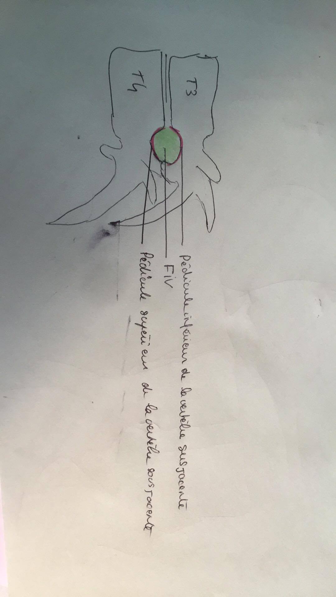

Messagepar SLAASH » 18 Mar 2019, 14:22
salut,
2P dit que le FIV est formé du pédicule sup de la vertèbre sous jacente et pédicule inf de la vertèbre sus jacente, je comprend pas très bien y a plusieurs pédicules ?

Messagepar ChapsA » 21 Mar 2019, 19:24
Alors pour comprendre, j'ai essayé de te faire une esquisse d'un petit schémas : on voit sur une vue latérale deux vertèbres thoraciques séparées par leur FIV : tu vois bien que [color=#FF0080]le pédicule inférieur du T3 représente la limite supérieure du FIV, et le pédicule supérieur de T4 représente la limite supérieure de T4. [/color
C'est bon pour toi ? :) :)

Messagepar SLAASH » 22 Mar 2019, 14:57
ahah merci pour ce petit schéma mais j'ai toujours le même pb, c'est l'emploi du mot pédicule supérieur ou pédicule inférieur, par ce que ça voudrais dire que pour une même vertèbre tu as un pédicule supérieur et un pédicule inférieur ? donc des pédicules ? ou il parle du bord supérieur/inferieur du pédicule ? c'est l'absence du mot bord qui me dérange enft je sais pas si c'est très claire comme explication désolé :(

Messagepar ChapsA » 23 Mar 2019, 17:34
Oui oui je comprends tout à fait :
c'est un abus de langage en effet, le prof parlait des bords d'un seul pédicule. Chaque vertèbre en a 2 (c'est la partie entre le corps vertébral et les processus transverses :) ).
