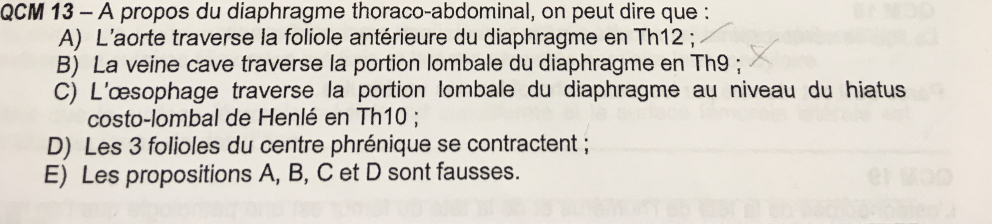

bonjouur :D
je comprend pas ce qcm :(
A) c'est quoi une foliole ? Est-ce que c'est encore au programme ? et pk l'item est faux ?
B) Pk c'est FAUX :( ?
C) psk c'est faux ? c'est quoi le hiatus de henlé ?
D) je comprend non plus :cry:
merci d'avance <3

Messagepar ChapsA » 29 Avr 2019, 22:38
QCM 1:
A)Alors : Le centre tendineux du diaphragme, ou centre phrénique, est une nappe tendineuse située au centre du diaphragme.
Il est en forme de feuille de trèfle à trois folioles. :)
B) vrai : la veine cave traverse bien le diaphragme en th9 au niveau lombal : c'est une errata !
C) faux , car le hiatus costo lombal de henlé est à la jonction de la face postérieure des côtes et du rachis lombaire, il n'a rien a voir avec le hiatus oesophagien.
D) Vrai, le centre phrénique, et le diaphragme, qui est un muscle, se contractent dans sa globalité.
E) Faux

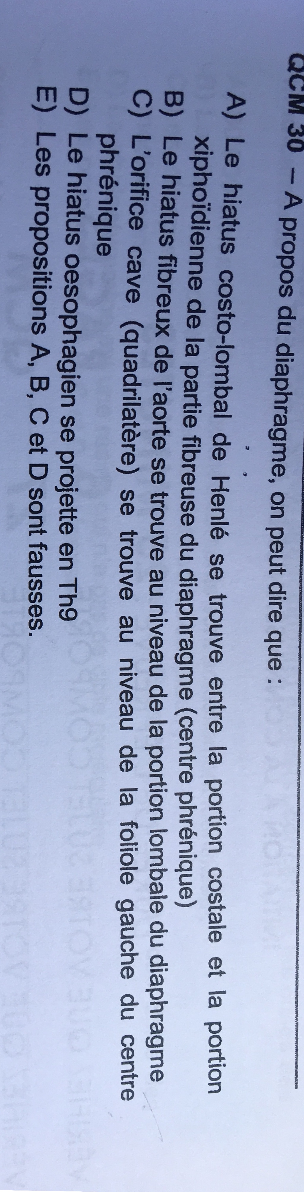

QCM 2 :
A) Hors programme mais c'est faux, il est entre la portion lombale et le rachis.
B) Vrai : ce sont les ligaments arqués médians
C) Faux : la veine cave inférieure passe à droite
D) Faux : en th10
E : faux
Si tu veux en savoir plus sur le diaphragme et notamment trouver des schémas simples, je t'invite à regarder ce site http://www.anat-jg.com/Parois.abdo/Diaphragme/Diaph.texte.html :dead: :dead:
C'est bon pour toi ? :)
