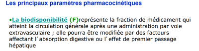

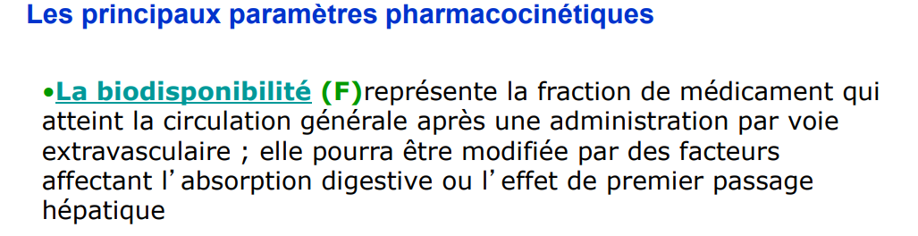

Il a toujours été très clair que la biodisponibilité était définie comme: "Fraction de la dose qui atteint la circulation générale ET Vitesse à laquelle elle l'atteint". La notion de vitesse il ne faut surtout pas l'oublier, c'est un piège classique de tutorat :P
Mais dans le diapo du professeur, diapo 12 quand il définit justement les principaux paramètres pharmacocinétiques, voici ce qu'il dit:
C'est la définition détaillée qu'il donne et il ne mentionne pas la vitesse. Cette définition serait considérée comme fausse au tutorat, mais c'est la définition détaillée du professeur, directement tirée du diapo..
Au concours cette définition elle est juste ou fausse du coup?

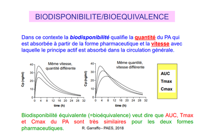

Il se trouve qu'à la fin du diapo il y a ça:
On dirait qu'on peut parler de vitesse uniquement pour la biodisponibilité équivalente = bioéquivalence
Enfin c'est ce que sous-entend le diapo avec "dans ce contexte"
Et ça me semble super cohérent car pour la bioéquivalence Tmax et Cmax entrent en jeu, donc il y a une notion de vitesse, de temps, supplémentaire par rapport à la biodisponibilité de base..

Pour ta question j'avoue que chaque année c'est pareil on sait jamais trop quoi retenir, visiblement cette année il a MAJ sa diapo en 1 seule qui est vraiment plus clair.
Maintenant cette sur cette diapo on voit bien qu'il associe la bioéquivalence représentant une Fraction et une Vitesse mais une bioéquivalence reste tout de même une biodiponibilité à la base. Comme tu peux le voir sur 3 diapo avant celle que tu m'as envoyé (la 60) il définit bien la biodispo comme fraction + vitesse (c'est d'ailleurs ce qu'on retrouve dans le graphique)
Dans le cours de cette année il a encore bien insisté sur cette notion comme quoi le terme de biodisponibilité correspond à la fraction de médicament qui est absorbé et la vitesse à laquelle cette fraction atteint la circulation sanguine donc retiens ca!
Dans tous les cas la diapo est le support officiel et il a insisté dessus en cours donc si dans un qcm tu vois juste "fraction" ou juste "vitesse" --> a compter Faux
Voila encore désolé pour l'attente je te met la diapo en exemple demain si tu veux j'ai un beug avec mon ordi la mais c'est bon pour toi?
