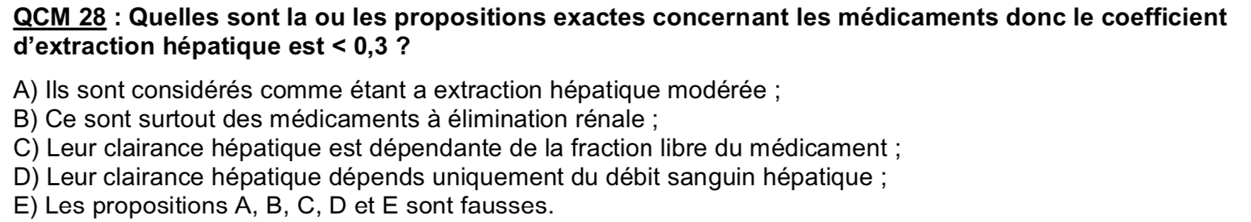

Re, la correction dans ce QCM dit BC, or j'étais tombé sur un QCM y ressemblant un peu et qui disait que ça concernait les médicaments à élimination hépatique vu que c'est coefficient d'extraction hépatique. Du coup pour l'item B j'ai compté faux.
Merci :D

+1 pour moi aussi le coefficient d’extraction hépatique donne une indication seulement sur l’activité d’élimination hépatique, et puisqu’il y a bien d’autres alternatives pour l’élimination je vois pas pourquoi ça serait restreint à l’élimination rénale
