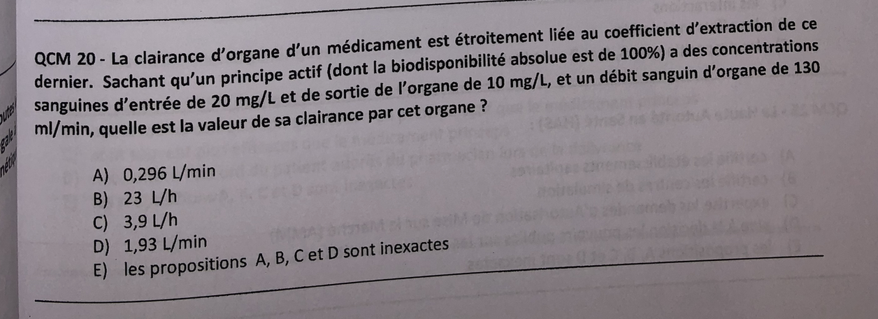

Bonjour,
La réponse est la C, mais je ne comprends pas comment on arrive a ce résultat...
Merci :bye:

Alors oui la le piège est un peu batard mais il était sur les unités.
Pour ce qcm il fallait utiliser la formule de la Clairance d'un organe = Débit (Q) x Coefficient d'extraction (E)
E= (Concentration à l'entrée - Concentration sortie) / Concentration à l'entrée ici = (20-10)/20= 0,5
Donc Cl= 130 x 0,5= 65 mL/min ca ne correspond à aucun item et on voit qu'on a des L/h donc on multiplie par 60 (1h=60min)
et on obtient 3900 mL/h soit 3,9L/h item C
Voila le qcm était pas facile du tout mais pour le concours il faut surtout que vous connaissiez bien les formules ainsi que savoir transposer les unités+++
C'est mieux pour vous?
