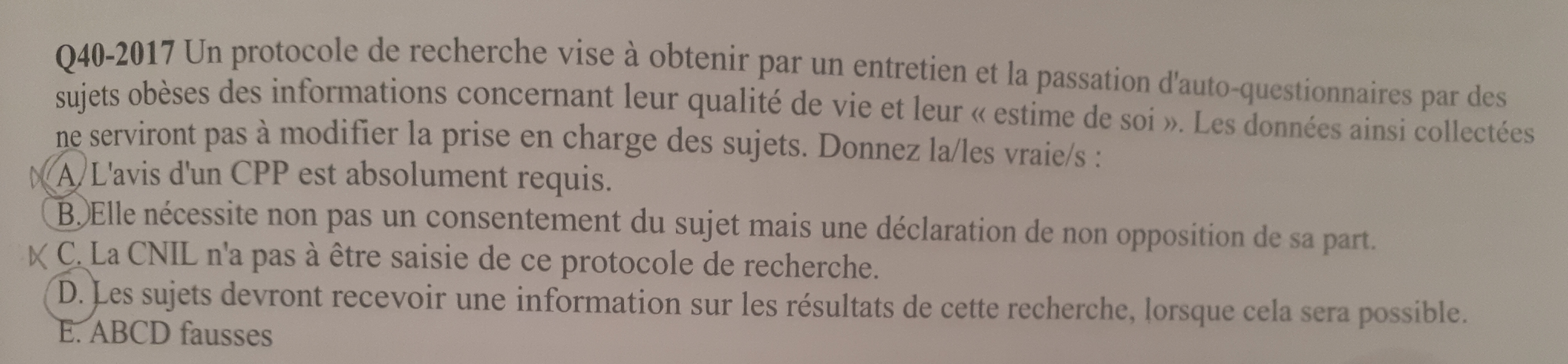

Pour illustrer prenons cet item d'annales:
La réponse A est juste car c'est une recherche observationnelle (inclue Loi Jardé ).
Mais si dans l'énoncé on enlève l'entretien, ça devient une recherche uniquement sur des données de santé (les questionnaires, il n'y aurait pas de contact avec les sujets ), alors dans ce cas l'item A est vrai ou faux ?

J’en vois ce que tu veux dire et normalement l’item serait alors toujours vrai car l’avis du CPP et requis pour tous les types de recherches, même sans entretien les nés concernent des personnes !
La différence et que pour ces types de cherche une procédure très accéléré est permise et quelqu’un du CPP contrôle simplement que la recherche corresponde au critère énuméré par la fiche de procédure accélérée (mais ce sera surtout la CNiL qui chequera du coup )
J’espere t’avoir répondu courage !

Hey d'accord merci beaucoup, donc même hors loi Jardé le CPP & la CNIL sont obligatoires :)
C'est tout bon pour moi merci encore!
