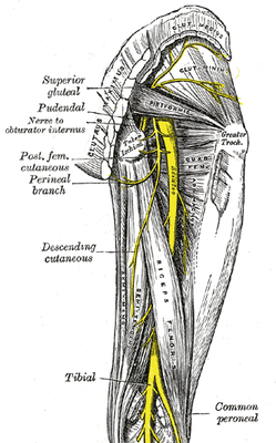

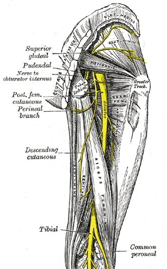

Je me perds un peu sur le trajet du nerf sciatique parce que dessus/dessous ça dépend de l’orientation et selon le sens et j’ai l’impression que c’est pas toujours pareil quoi @@
Du coup c’est possible que vous m’expliquiez la version du prof concernant son trajet de son origine jusqu’à ce qu’il quitte le petit bassin et ses rapports avec les muscles ou si vous avez un schéma ça serait top

Tout ce qui est muscles cibles de ce nerf est totalement hors-programme,
Ce qu'il faut savoir, la "version du prof" c'est vraiment ce qu'il y a dans la fiche, à savoir:
-Nerf sciatique = anastomose des rameaux antérieurs de L4, L5, S1, S2 et S3 = plexus lombo-sacré
-Chemine dans le canal sous-pyramidal avec l'artère glutéale inférieure: on se souvient qu'elle est formée par le passage du muscle piriforme (=pyramidal) au niveau de la grande incisure ischiatique
-Continue son chemin dans la fesse, puis à l’arrière de la jambe et du genou
-Donne le nerf fibulaire (L4+L5) pour la marche sur les talons et la dorsiflexion du pied c'est ainsi le releveur du pied, ce qui implique qu'une paralysie de celui-ci entraîne un phénomène de steppage = pied tombant (de son ancienne appellation le nerf peroneal commun sur le schéma ci-contre)
-Donne aussi le nerf tibial (S1+S2+S3) pour la marche sur la pointe des pieds c'est le fléchisseur du pied
Voici un petit schéma pour illustrer ça :
Est-ce que c'est tout bon pour toi ? :angel:
