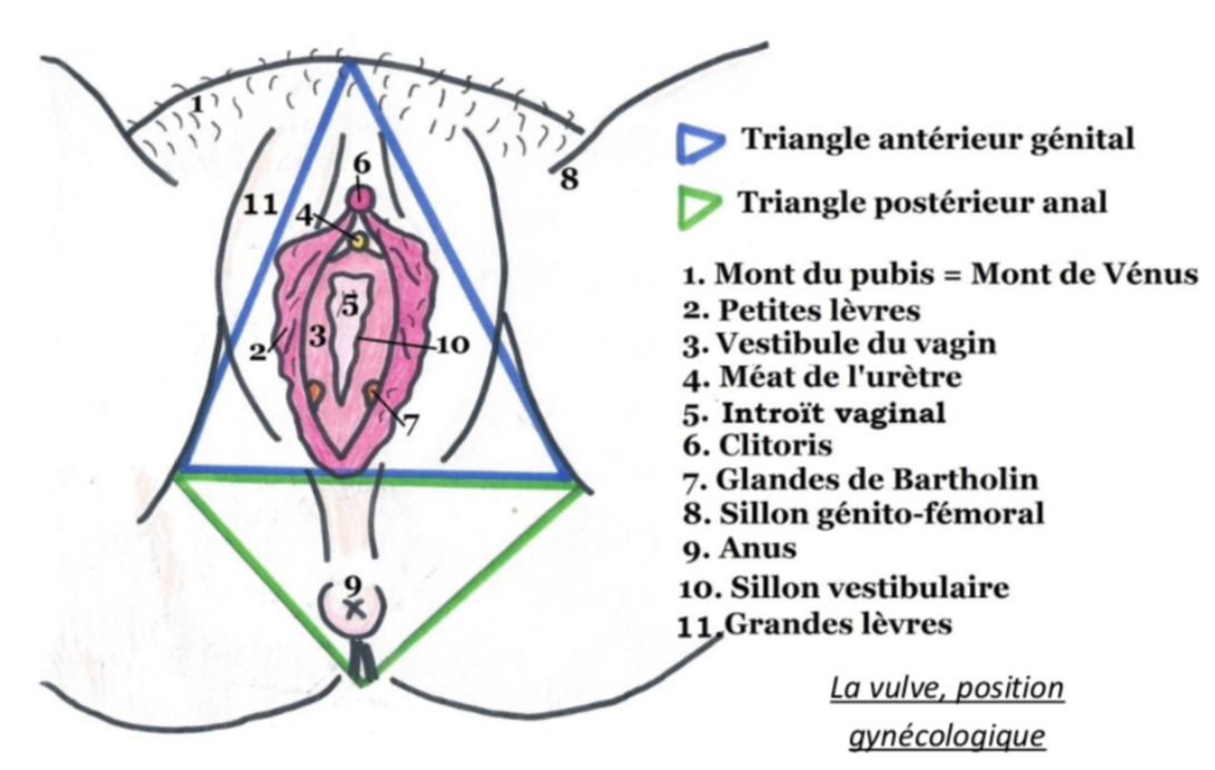

C'est au niveau du périnée cutané, représenté si dessous, que tu vas retrouver ces orifices de sortie pré-cités

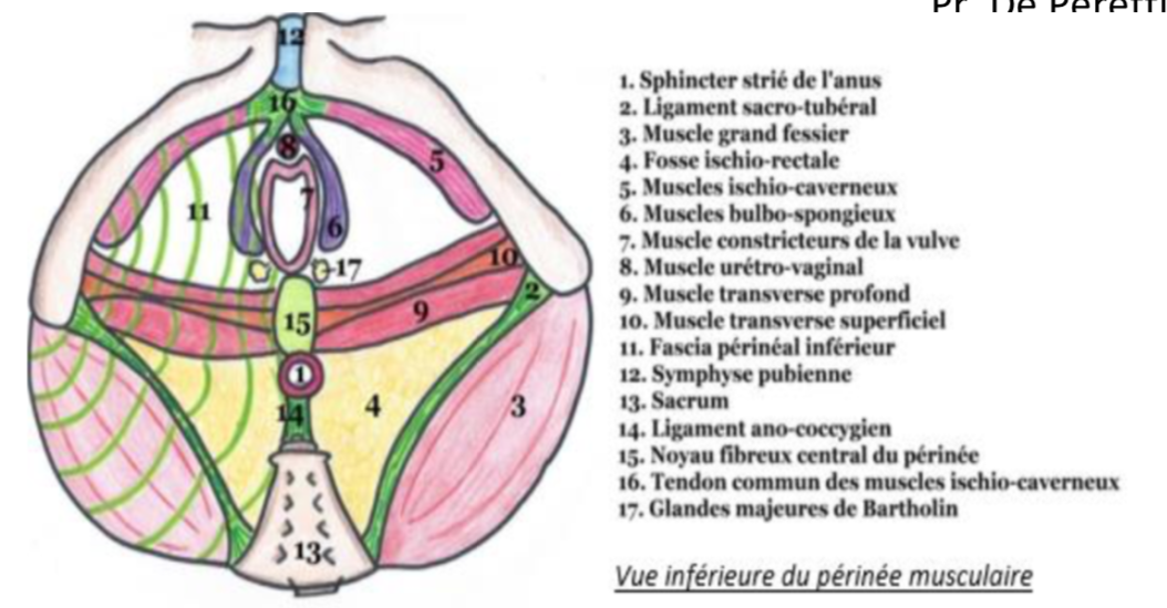

Et c'est au niveau du périnée musculaire, sur le schéma si dessous, que tu vas retrouver entre autres les sphincters respectifs de ces orifices
:!: Tu comprends donc ici que le diaphragme pelvien étant situé plus haut que le périnée ne représente pas la zone de sortie de la voie uro-génitale !
Tout se joue ainsi au niveau du périnée, bien plus superficiel !
