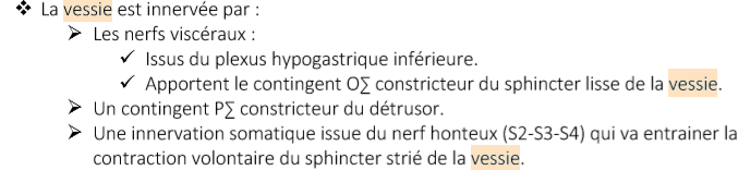

Messagepar Soniq » 28 Mar 2019, 21:57
j'ai l'impression de m'y perdre un peu donc je voudrais bien avoir confirmation: concernant l'innervation de la vessie, peut-on dire que l'innervation parasympathique provient également du plexus hypogastrique inférieur? Et du coup peut-on également dire que cette innervation provient des nerfs érecteurs d'Eckart, et donc indirectement de S2-S3-S4?

Alors l'innervation de la vessie est vraiment quelque chose de très complexe donc ne te prends pas trop la tête et retiens bien ce que DeP dit en cours c'est ce qui sortira au concours :lool:
Ensuite tu as bien raison le contingent parasympathique provient bien du plexus hypogastrique inférieur (qui provient lui même du plexus hypogastrique supérieur et des nerfs érecteurs d'Eckart).
Si ça peut t'aider voici ce que j'ai retrouvé dans la ronéo de l'année dernière <3
Voila si c'est pas encore clair n'hésites pas :wink2:

Ca marche merci :wink:
