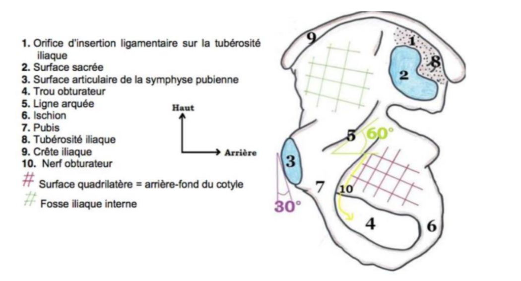

:arrow: Exemple 1: Ici tu as la vue médiale de ton os coxal:
Si je te dis que la tubérosité iliaque (8) est en arrière de la surface sacrée (2), ta référence c'est bien la surface sacrée et non pas la face médiale dans sa totalité.
La tubérosité iliaque sera du coup toujours sur cette face médiale (et non pas derrière au niveau de la face latérale) mais en arrière de la surface sacrée.
:arrow: Exemple 2: Si l'on ne dit pas "en arrière de", alors là oui c'est clairement un changement de vue.
Donc si l'on est sur une vue antérieure du sacrum et que l'on dit que la crête sacrée médiane est visible en arrière (tout court) donc là oui, c'est sur une vue dorsale qu'elle est visible!
Du coup en anatomie quand on parle d'"en avant" ou "en arrière" il faut toujours se poser la question "par rapport à quoi"? "Quelle est la référence"?
:?: Est-ce par rapport à une structure précise ? (comme l'exemple 1 de la surface sacrée)
:?: Est-ce plus général impliquant ainsi un changement de vue ? (comme l'exemple 2 de la crête sacrée médiane)
Est-ce que tu comprends mieux? :clap:
