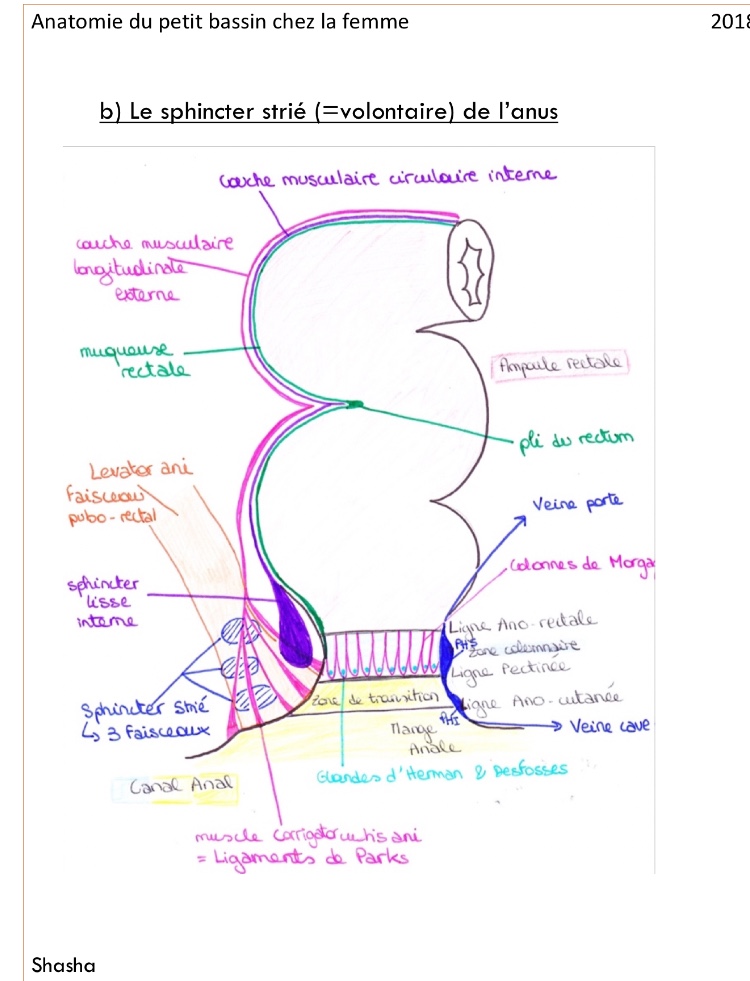

Page 9 ronéo 3 :
Dans le premier encadré on nous parle d'une zone cutanée lisse sans poil ni glandes où on trouve les paquets veineux.
Cette zone se situe avant ou après la ligne ano cutanée? Ou est ce que c'est la zone entre le ligne pectinée (dont le prof ne parle plus) et la ligne ano cutanée?
Merci :in-love:

D’après le schéma :
Ligne pectiné : en dessous des valvules et ( non pas ano cutanée comme dans la roneo)
Entre ligne pectiné et ano-cutane : zone de transition ( je pensais que c’est la ou on trouvait cette zone lisse sans poils ni glandes )
En dessous de la ligne ano-cutane : on retrouve une zone cutanée avec des poils et glandes, celle-ci correspond à la marge anale.
Voila ce que j’ai compris d’apres la fiche ET la reneo. Mais ya des truc qui se contredit du coup je suis pas du tout sur :(

Messagepar BatBouut » 13 Avr 2019, 11:37
Désolé j’ai utiliser la fonction recherche mais chui tombé sur ce post la et pas l’autre :(
Du coup si j’ai bien compris le prof s’en fou de la ligne pectiné ? Il ne fait pas savoir ou se situe ?

Messagepar tchouka » 19 Avr 2019, 14:24
Salut!
Désolée de répondre aussi tard, je voulais bien reprendre le cours avant de te dire que j'avais compris!
Donc... oui jai compris ce que tu m'as dit, merci! Juste un détail : page 9 sans le premier cadre on dit :
Au delà de cette ligne (Ano cutanée), se trouve l'anus avec une partie interne formée par une zone cutanée lisse sans poils et sans glandes et au-delà de celle-ci se trouve la zone cutanée : la marge anale, qui comprend poils et glandes et la page suivante on dit encore que le marge anale a des glandes et poils...
:arrow: du coup cest faux sur les deux pages? : la marge anale ne contient ni glandes ni poils ? Que retenir?

Messagepar SanGoQcm » 28 Avr 2019, 18:25
Hop je m'ajoute :D
:arrow: :arrow: :arrow: Au dessus (partie interne anus)= zone cutanée SANS poil SANS glande
:arrow: Ligne ano-cutanée
:arrow: :arrow: :arrow: En dessous (extérieur anus)= marge anale AVEC poils et glandes
En espérant ne pas raconter des conneries :roll:

Messagepar tchouka » 30 Avr 2019, 19:14
Oui ahah c'est ce que dis la ronéo mais la tutrice dit l'inverse et a moins d'une erreur elle doit avoir ses sources donc je sais pas si c'est 2P qui s'est embrouillé parce qu'il s'en fiche ou aps :sidefrown:
tchouka
Messages: 1768
Inscription: 13 Aoû 2018, 19:50
Re: Marge anale
Messagepar SanGoQcm » 30 Avr 2019, 19:21
tchouka ben justement en relisant je croit que je me suis trompé et c'est l'inverse
SanGoQcm
Messages: 840
Inscription: 16 Aoû 2018, 17:29
Localisation: Planète Namek
Re: Marge anale
Messagepar tchouka » 30 Avr 2019, 19:43
:lol: :lol: donc errata de la ronéo? Sur les photos sur internet on a l'impression qu'il y a bien poils/glandes mais comme seule la version 2Psienne compte y a plus qu'a attendre l'avis des tutrices ou la rep de 2P a la SDR (j'ai posé la question dans le post)
