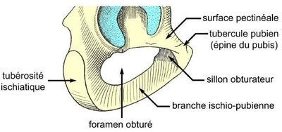

bonjour :D
le foramen obturé est au dessus du rameau ischio-pubien de l'o coxal.
je comprend pas pk c'est vrai
c'est quoi le rameau ischio-pubien, il est ou ? :dont-know:
merci bcp <3

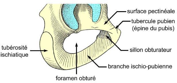

Coucou comme tu le vois sur ce schéma le rameau ou branche ischiopubienne correspond à la réunion des deux os du pubis et de l'ischion
En toute logique le foramen obturé est au dessus !
C'est bon?
