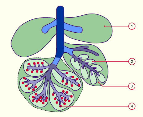

Maintenant pour le récapitulatif j'ai trouvé un super schéma sur google :D
1 = lobe
2 = lobule (avec du tissu conjonctif lâche à l'intérieur) :arrow: imagine que ce lobule est plutôt composé de tubulo-alvéoles non développées c'est à dire au repos
3 = tissu conjonctif dense++ inter lobulaire
4 = voici un acinus (ou alvéole) c'est l'unité excrétrice ! et la tubulo-alvéole c'est plus l'ensemble partie sécrétrice+excrétrice (en violet clair) :arrow: ici le lobule semble en activité avec une tubulo-alvéole bien développée et fonctionnelle :)
Niveau canaux ça se passe comme ça :
:arrow: en violet clair les canaux intra-lobulaires
:arrow: en violet foncé les canaux inter-lobulaires
:arrow: en bleu clair tu as les canaux galactophores qui rejoignent individuellement la surface mamelon (partie bleu foncée mais ils sont tous bien individuel imagine qu'il ne se rejoignent pas en un canal unique car sur ce schéma ça peut induire en erreur++)
Voilà j'espère que tu visualise mieux ^^

Salut :) Merci pour ce recap mais il me reste 2 petites questions ^^
:arrow: le TC dense schématiquement on voit qu'il est inter lobulaire entre les lobules mais est ce qu'il est aussi entre les LOBES ? Pcq p 5 roneo 4 sur la coupe la flèche indique " TC dense en périphérie des lobes et lobules " d'ailleurs je ne vois pas pq en dit en périphérie deS lobeS car sur la coupe on ne voit qu'UN LOBE ;)
:arrow: j'ai du mal à visualiser les canaux inter - LOBAIRE , le prof en parle dans le cours mais sur les schémas tu les indiqués Pas et j'ai du mal à comprendre comment ils peuvent exister étant donné que les differents lobes ne se rejoignent pas mais ont des canaux individuels qui vont direct à la surface
Merci d'avance ?

Coucou cataleya,
Beh en fait il faut bien que les lobes aient eux aussi un tissu de soutien :)
C'est normal que tu aies du mal à visualiser le tissu conjonctif inter-lobaire sur une coupe car tu peux pas vraiment avoir une coupe avec plusieurs lobes :arrow: c'est une échelle beaucoup plus macroscopique (et les coupes histologiques c'est vraiment très microscopique au final) :D
Imagine que le tissu conjonctif interlobaire c'est le orange dans le schéma, il est très dense et va délimiter les lobes +++
pour la petite phrase : " TC dense en périphérie des lobes et lobules " c'est un raccourci :)
C'est mieux ?? :coeur:

ouii parfait c'est mieux merci :coeur: (par contre jcrois que t'as oublié de répondre à ma deuxième question celle concernant les canaux inter lobaires mdr :P )
