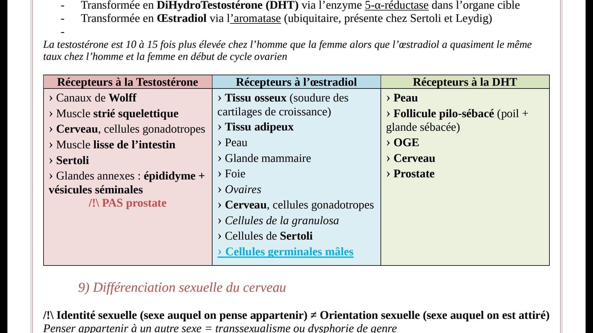

Messagepar Léanaphase » 26 Mar 2019, 21:28
Salut! :angel:
Déjà merci pour ce premier tut! concernant cet item, je ne comprends pas pourquoi on le compte faux alors qu'on voyait en BDR au S1 que la DHT agissait sur le cerveau :arrogant:
Je sais que c'est pas la même matière, mais c'est le même prof :lol:
Si vous pouviez m'expliquer ce serait super, merciiiiii d'avance! :bye:

Messagepar SLAASH » 26 Mar 2019, 21:56
saluuuut merci pour ce tut ! j'avoue que je me souvenais d'une réponse de fenichel en BDR au S1 qui disait :
"2) Y-a-t-il des récepteurs à la DHT dans le cerveau ? Et plus précisément dans les cellules gonadotropes hypothalamiques et hypophysaires ?
Réponse : OUI, il y a bien des récepteurs dans le cerveau, mais NON, il n'y en a pas sur les cellules gonadotropes. "
du coup en UE10 on oublie ?

Messagepar annabellertt » 26 Mar 2019, 22:00
je veux bien une explication aussi parce que je l'ai compté faux quand même car dans une partie du cours on dit que c'est que sur scrotum, prostate et pénis mais quand on parle de la différenciation sexuelle du cerveau on dit que la DHT intervient tout comme la testostérones, l'oestradiol etc.. Merci !

Messagepar _Elo_ » 26 Mar 2019, 22:54
Normalement c’est les œstrogènes

Messagepar slalome » 27 Mar 2019, 00:46
Vous avez raison si on se base sur les cours de bdr c'est vrai
:arrow: Étant donné que c'est le même prof et que les deux matières sont intimement liées je passe l'item en vrai
:arrow: Attention quand même en UE10 concernant la différenciation sexuelle du cerveau le prof parle surtout du rôle des oestrogènes et de la testostérone +++

Messagepar Pedrito » 29 Mar 2019, 16:46
Yo Je rajoute si possible si vous pouviez poser la question au prof pck pour l'ue10 il a précisé en cours que la dht agissait seulement sur la prostate, les oge et la peau.

Messagepar Pedrito » 29 Mar 2019, 16:55
Et si une double co était possible ?

Messagepar slalome » 29 Mar 2019, 17:22
Ok on lui demandera confirmation si ça vous perturbe tant que ça. C’etait Dans les cours du s1 donc c’est bien vrai je vois pas pourquoi ça aurait changé Depuis 3 mois ?. C’est juste qu’il ne le précise pas en ue10 et donc il ne devrait pas poser de questions là dessus. C’est moi qui ai pris le mauvaise exemple dans l’item ?
