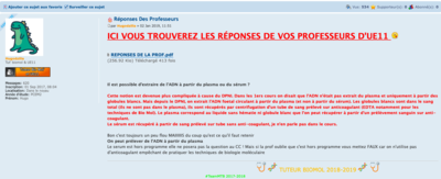

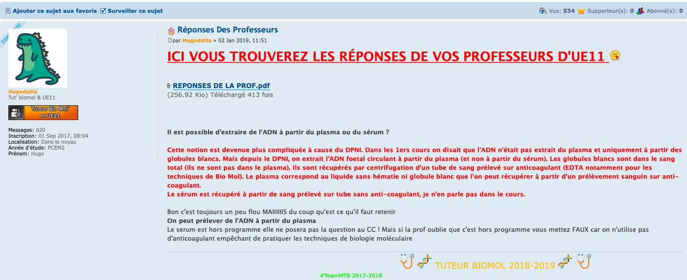

salut baptiste, au de la de l'ambiguïté que soulève tchouka tu dis que tu compterai ACD juste mais Hugo a dit par rapport au sérum :
"vous mettez FAUX car on n'utilise pas d'anticoagulant, empêchant de pratiquer les techniques de biologie moléculaire" du coup pour le sérum c'est vrai ou faux @@

mdrrr vous m'avez un peu perdu avec le sérum la

Messagepar BATman » 06 Mai 2019, 21:23
Ici Hugo parle uniquement d'un diagnostique moléculaire, il cherche donc uniquement les globules blancs
Or cela change tout dans le cas d'un DPNI, car on cherche des fragment d'ADN passé dans le plasma de la mère donc ces fragments peuvent être retrouvé dans le sérum
