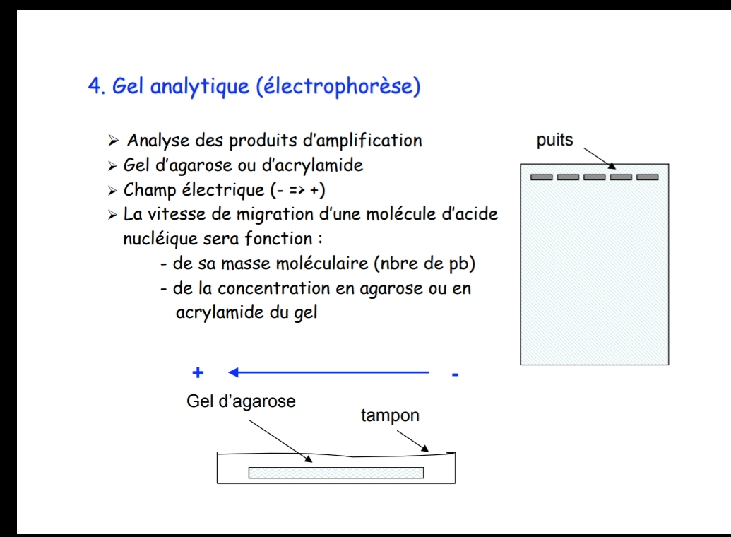

Messagepar Charlot » 15 Fév 2019, 12:59
Bonjour !
Dans le premier cours sur la partie sur l'electrophorese, il est dit que la vitesse de migration dépend de 1) La masse moléculaire 2) la concentration du gel
Pourquoi est ce que la charge n'entre pas en jeu alors que l'electrophorese utilise un champ électrique?
Est ce que le champ électrique ne change pas la vitesse et donne juste un sens?
Merci de m'éclairer, passez une bonne journée!

Messagepar Hugodzilla » 17 Fév 2019, 18:37
Alors j'adore ta question vraiment :coeur:
En fait la charge rentre en compte dans la vitesse de migration des acides nucléiques MAIS ce facteur est extrêmement minime car on utilise des champs électriques de très faible intensité :
Si on utilise des champs électriques plus fort le gel de l'électrophorèse risque de fondre ! Et l'électrophorèse sera foutu ... 0_o
Ainsi on considère que l'intervention du champ électrique dans la vitesse de migration des protéines est NÉGLIGEABLE
Du coup elle ne change pas la vitesse mais donne un sens tu as absolument raison :cute:
