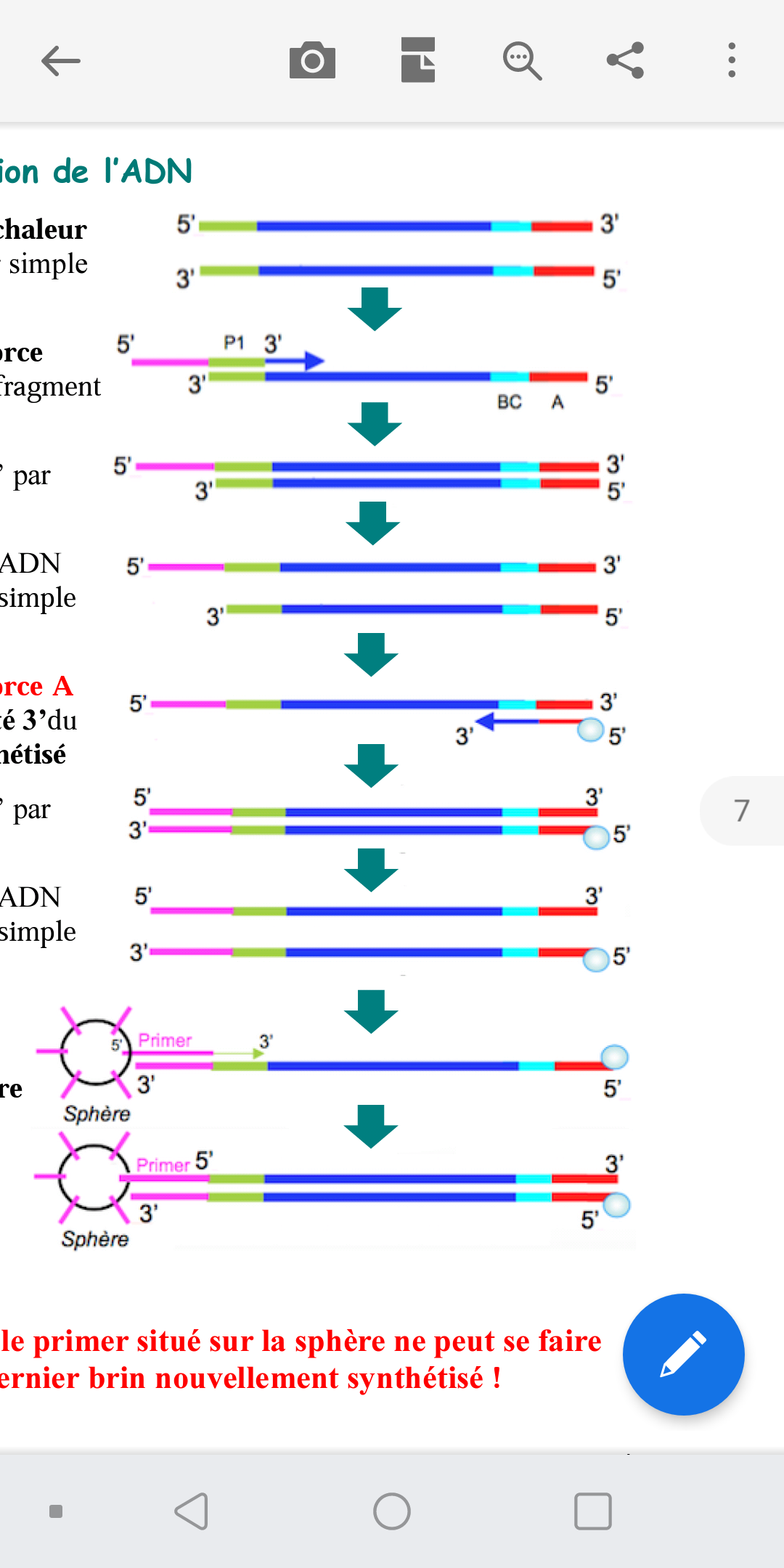

J'ai questions sur le cours 3 page 8: partie sur l'amplification de l'ADN
Je ne comprends pas pourquoi on nous dit qu'il y a une séquence supplémentaire.
Dans les pages d'avant on nous disait que l'adaptateur était complémentaire aux primers.
Alors pourquoi y'a t-il une séquence rajoutée?
Peux-tu m'expliquer stp?
Merci d'avance

Coucou alors la pattie supplémentaire c'est tout simplement le primer et P1 :) c'est normal

désolé mais J'ai du mal à comprendre a quoi sert la partie rose,
elle c'est pas complementaire au brin...
La partie en rose est en face de rien sur la 2e ligne du schéma.
Peux tu m'expliquer stp?

Coucou alors heuresement que la prof l'a expliqué en cours ce matin sinon j'aurai du mal mdr En fait la partie rose a un rôle très important puisqu'elle permet à la séquence qui nous intéresse d'être séquencé entièrement ! C'est comme un bout que l'on a rajouté car comme tu le vois cette partie permet de s'hybrider à la sphère OR si ce serait une partie de notre séquence on aurait pas toute notre séquence qui serait séquencé car elle serait hybrider à la sphère !
C'est dur de l'expliquer par écrit désolé :)
