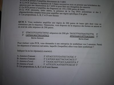

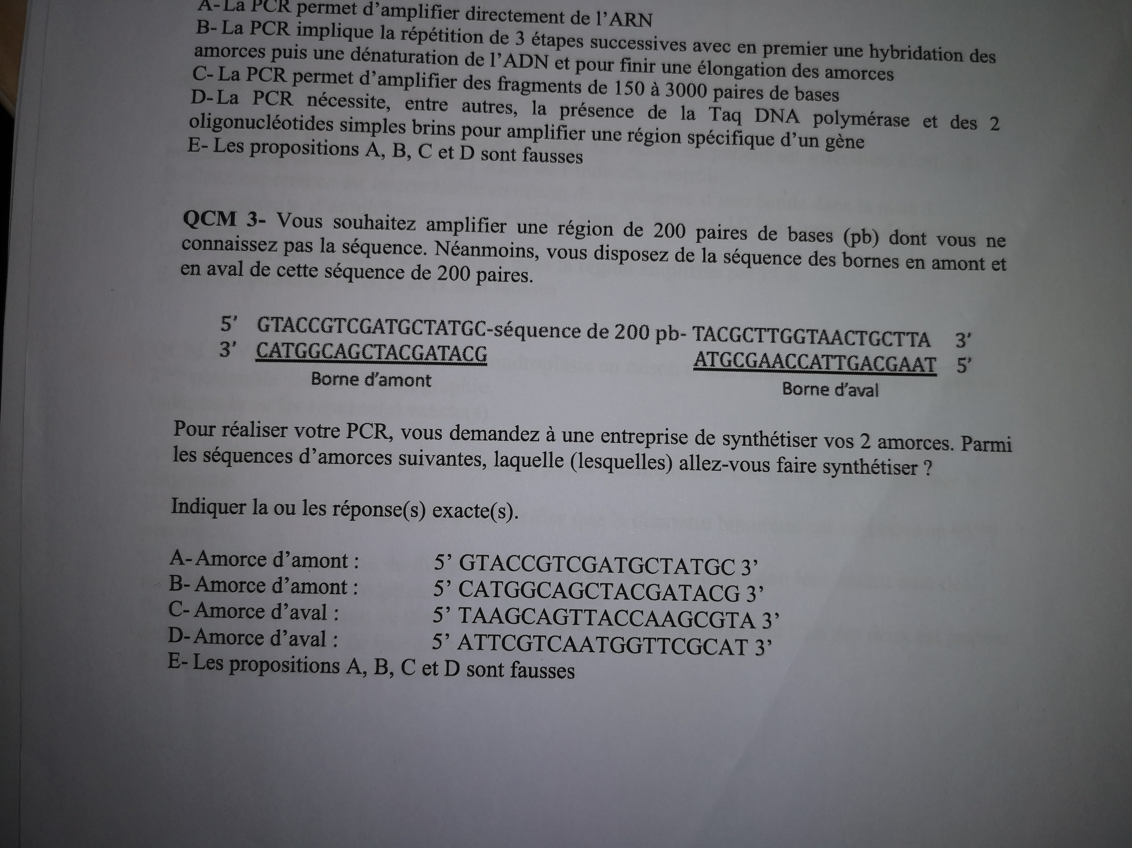

Encore moi pour une question sur les amorces :lol: Enfin, c'est plutôt une grosse incompréhension sur un QCM de prépa... Si vous pouviez m'aider à le comprendre, ça serait hyper cool de votre part :in-love:
Voici ce QCM (c'est le 3) :
Du coup, je n'ai aucune idée de comment résoudre ce QCM (dont la correction serait AC...).
Voilà, merci d'avance pour toute l'aide que vous pourrez m'apporter :D

Encore salut
Je suis sur mon téléphone et je vois pas très bien, donc si je fais une erreur je re-regarderais plus tard
Pour moi la réponse est B
On te donne une séquence (la première ligne), toi tu veux amplifier cette séquence, donc tu doit prendre des bornes complémentaires à cette séquence, c’est A dire que si sur ta séquence tu as : GTACC, tu dois prendre une borne complémentaire soit CATGG,
Ici on te donne les borne complémentaire (ça permet d’aller plus vite) donc pas besoin de réfléchir tu regarde la seconde ligne et tu séquence ces bornes
ATTENTION tu doit vérifié qu’il n’y a pas de pièges !
Donc quand tu regarde les items tu vois bien que l’item B est vrai car la séquence présenté est celle de à la borne d’amont soit celle complémentaire à la première partie
Attention l’item D est faux car il y a une erreur entre la séquence présentée dans l’item et la séquencer de la borne !
J’espere Que tu as compris

D'accord, c'est tout bon pour moi :D Merci pour tes réponses !
