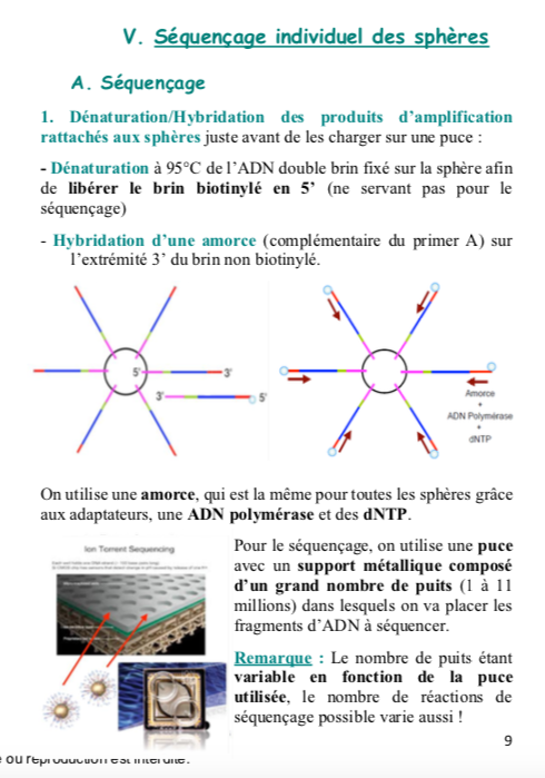

Concernant ce qcm des annales 2015:
J'ai déja vu des posts dessus mais je n'ai toujours pas compris:
QCM 6 : Vous recherchez la présence d’une mutation dans un gène connu par PCR suivie d’un séquençage. Concernant le choix des primers utilisés, indiquez-la ou les réponse(s) exacte(s)
A) Les primers utilisés par la PCR, et ceux utilisés pour le séquençage, peuvent être identiques
B) Les primers utilisés pour le séquençage peuvent encadrer ceux utilisés pour la PCR
C) Un seul primer peut être utilisé pour la PCR
D) Les primers utilisés pour le séquençage peuvent s’hybrider à l’intérieur de la région amplifiée par la PCR
Réponses A et D. (confirmé par la prof)
J'ai du mal à comprendre les items B et D, peux tu me les réexpliquer stp?
j'aurai mis AB.
Sur ce diapo l'amorce pour le séquencage encadre ceux de la PCR non?
Du coup j'ai un doute pour le B
Merci bcp

salut
avec la PCR on va amplifier une certaine région puis on va faire un séquençage d'une certaine séquence
donc tu comprend bien que la séquence amplifier par PCR doit prendre en comptera séquence qui serra séquencé donc la séquence de la PCR encadre la séquence séquencé
donc l'item B est faux et l'item D est vrai, car après avoir fais la PCR les autres régions non amplifier n'existeront plus et on aura uniquement les régions amplifier, donc tu vois bien que si le séquençage prend plus large, les amorces pour le séquençage n'ont plus de séquence ou se fixer
j'espere que tu as compris

j'ai compris merci bcp
