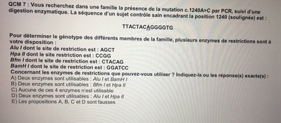

Messagepar Evlf06 » 30 Mar 2019, 18:39
Salut:)
Je n’ai pas compris ce qcm :/
Merci d’avance !

Couuuuuucou alors explication :
En gros dans ce genre de QCM on vous demande qu'elles sont les enzymes de restrictions qui pourraient être intéressantes dans le cas présent.
Et quand on dit intéressant c'est à dire plusieurs possibilités :
-si l'enzyme coupe quand y a la mutation donc ne coupe pas quand il n'y a pas la mutation
-si l'enzyme coupe quand il n'y a pas la mutation donc ne coupe pas quand il y a la mutation
Tous ces cas sont intéressants car nous permettrais de déterminer si y a la mutation ou pas MAIS il faut vérifier que ce soit au lieu de la mutation ou pas que les enzymes coupent (ICI la position 1240 ) si les enzymes de coupent à un autre endroit on s'en fout ça va nous servir à rien
Donc faut regarder enzyme par enzyme si elle nous interesse :
-Alu I sert à rien car elle coupe pas notre séquence
-Hpa II sert car elle coupe la séquence quand il y a la mutation
-Bfm I sert car elle coupe la séquence quand il n'y a paz la mutation
-BamH I sert à rien car elle ne coupe pas la séquence
DONC LA RÉPONSE AU QCM EST B
C'est tout bon ? :D

Comment sait-on si elle coupe ou pas notre séquence ? :/
Evlf06
Messages: 886
Inscription: 06 Sep 2017, 09:47
Re: Annale 2012
Messagepar Hugodzilla » 02 Avr 2019, 14:15
Car vous avez le site de restriction pour chaque enzyme marqué dans l'énoncé (c'est la séquence où l'enzyme coupe) :)

Messagepar Evlf06 » 03 Avr 2019, 15:19
ah oui ! Merci :)
