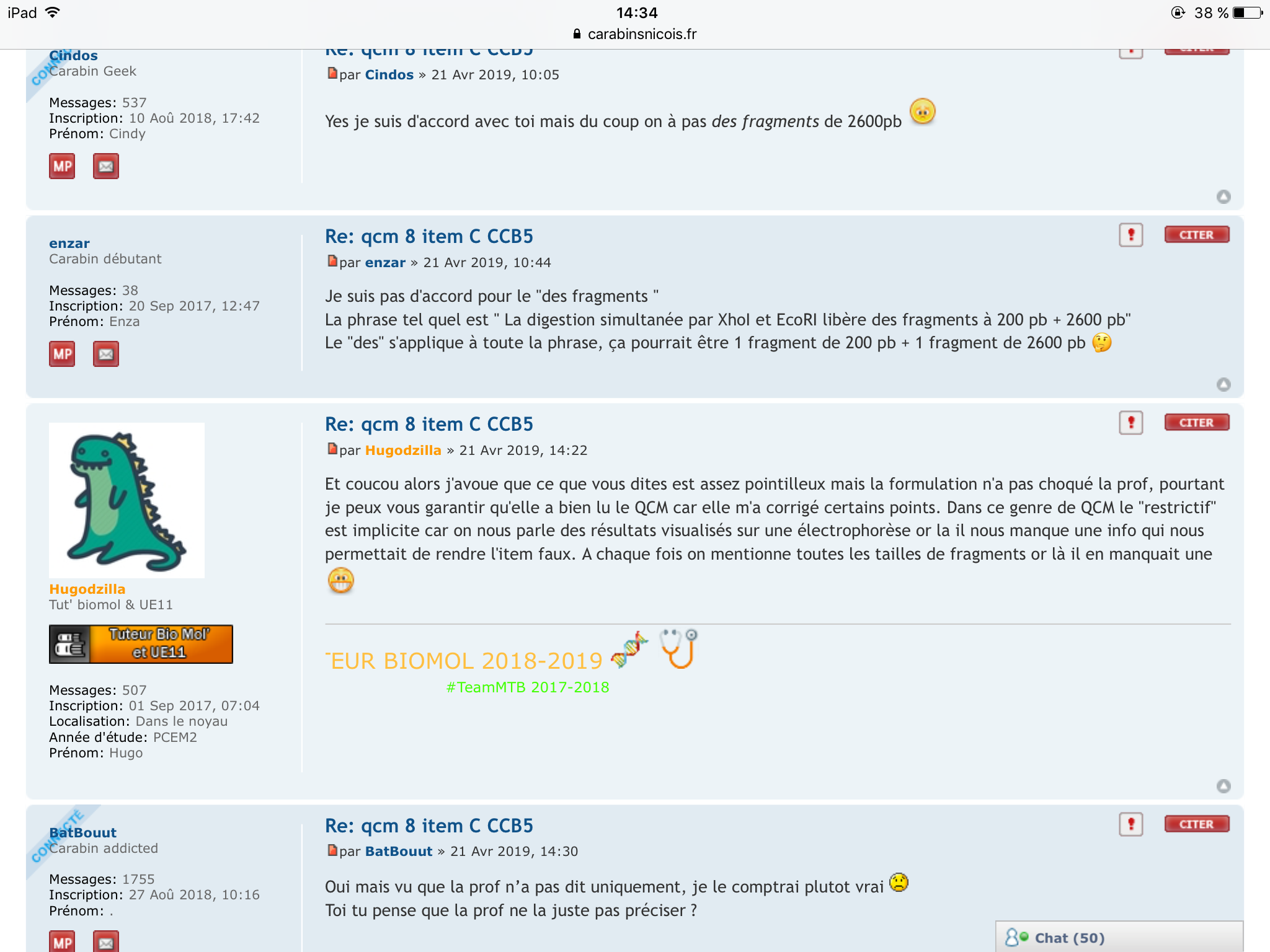

salut, je ne comprend pas le qcm 8 du ccb on a ecorI qui coupe 1 fois et xhoI qui coupe 2 fois donc on doit avoir 3 fragments et dans les items à chaque fois il n'y en a que 2 il manque tjrs un de 200 pb ! du coup tu peux me réexpliquer stp merci :)

Coucou :) alors les items du QCM 8 ne parle pas du nombre de fragments mais de leur taille car c'est ce que tu verrais avec une électrophorèse --> on ne peut pas distinguer le nombre de fragments qui font la même taille mais juste les différentes tailles de fragments ! Ainsi là si on ne parle que de la digestion enzymatique par XhoI et EcoRI:
- si le vecteur n'a pas intégré l'insert on aura 1x2600 pb + 2x200 pb
- si le vecteur a intégré l'insert avec la mutation on aura 1x2600 pb + 3x200 pb
- si le vecteur a intégré l'insert sans la mutation on aura 1x2600 pb + 1x200 pb + 1x400 pb

ah d'accord j'ai compris merci. Du coup si il n'y avait pas eu 2 fragments de meme taille ( ceux de 200) genre 1 de 200 1 de 300 et un de 2600 il aurait fallu que les 3 soit marqués ? et la c était fausse car il manquait le fragment de 400 c'est ca ?

Salut ! Suite à ta rep sur ce post , je ne comprends pluuuuus rien ! Pourquoi tu dis à justine que la on ne regarde pas le nombre de fragments alors que sur l'autre post tu dis qu'il manque des fragments @@

Coucou alors c'est la formulation de l'item qu'il faut faire attention ;)
Dans mon QCM du CCB il n'y avait pas besoin de se demander quel nombre de fragment avait 200 pb MAIS si les fragments avaient bien 200 pb ! Et du coup dans le QCM d'après l'énoncé il fallait cités pour que les items soit vraies tous les différentes tailles de fragments et non leur nombre ! Tu comprends la nuance ? C'est pour ça que l'item C est faux :D

Deja merci pour ta rep rapide !! Je veux bien si tu peux que tu me fasses un petit recap sur la formulation de l'item et ce qu'il faut mettre comme ca jsuis sure de bien saisir la nuance !

Alors dans mon QCM du CCB et comme dans tous les QCM de carte de restriction on te demande avant de proposer des items "À propos des resultats visualisés sur gel d'agarose" --> en gros qu'elles sont les tailles des bandes que l'on peut voir sur notre électrophorèse.
Ensuite la formulation de l'item va plutôt te faire comprendre si il faut donner tous les nombres de fragments d'ADN ou juste leurs tailles : dans mon QCM je disais " on peut voir des fragments à .... Pb +..... Pb" donc la je m'en fous du nombre de fragments je m'intéresse juste aux tailles visualisés sur l'electrophorese.
Tandis que si dans l'énoncé on te dit "quelles sont les fragments obtenues après digestion ...." là tous les fragments doivent être cités ! Ce sera des items en mode "plasmide sans insert : .... Pb + .... Pb + .... Pb"
Tout est bon ? :D
