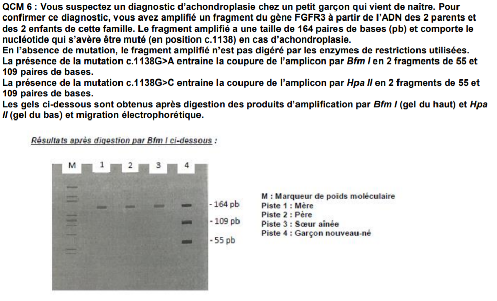

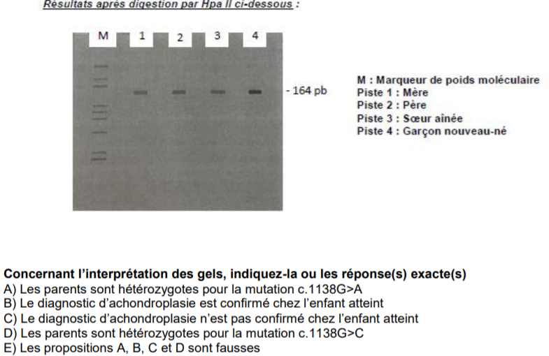

Messagepar AcideDeLewis » 02 Mai 2019, 18:49
Yo !
Dans ce qcm, il n'y a pas de colonne pour le témoin, j'ai donc considéré que ce n'était pas interprétable et j'ai donc mis l'item C. Or le truc c'est que la réponse c'est B comme si l'étude était interprétable alors je ne comprends est ce que vous pouvez m'éclairer ?
Merci :mrgreen:

Messagepar BATman » 03 Mai 2019, 13:06
Salut
Si on ne te parle pas d'un témoin, ne te prend la tête avec ca et donc je pense que si ca tombe le jour J, tu peux considérer que le témoin est négatif

Messagepar AcideDeLewis » 03 Mai 2019, 16:49
Ok c'est noté merci à toi >.<
