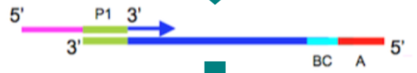

"Lors du séquence par NGS, l'ADN génomique fragmenté est amplifié par PCR clonale en émulsion. Quelles sont les particularités des amorces utilisées pour cette étape de pcr en émulsion?
B-Les amorces qui s'hybrident en 5' des fragments d'adn ont toutes la même séquence"
L'item est compté vrai mais dans le cours de cette année il est dit que P1 et A sont tous les deux hybridés en 3', du couuuup ca rendrait l'item faux ou pas?
Merci d'avance :D

Salut
il est dit que l'on a Hybridation de l’amorce P1 sur l’extrémité 3’du fragment d’intérêt
et que l'on a Hybridation de l’amorce A biotinylée sur l’extrémité 3’du brin nouvellement synthétisé (ce qui correspond a l'extrémité 5' du fragment d'intérêt)
Toutes les extrémité 3' et 5' sont donc identique ! (mais attention l'extrémité 3' n'est pas identique a 5')

Messagepar Thi-Morroïde » 06 Mai 2019, 21:13
Ah oui d'accord je vois :)
Merci pour ta réponse et ta rapidité !
