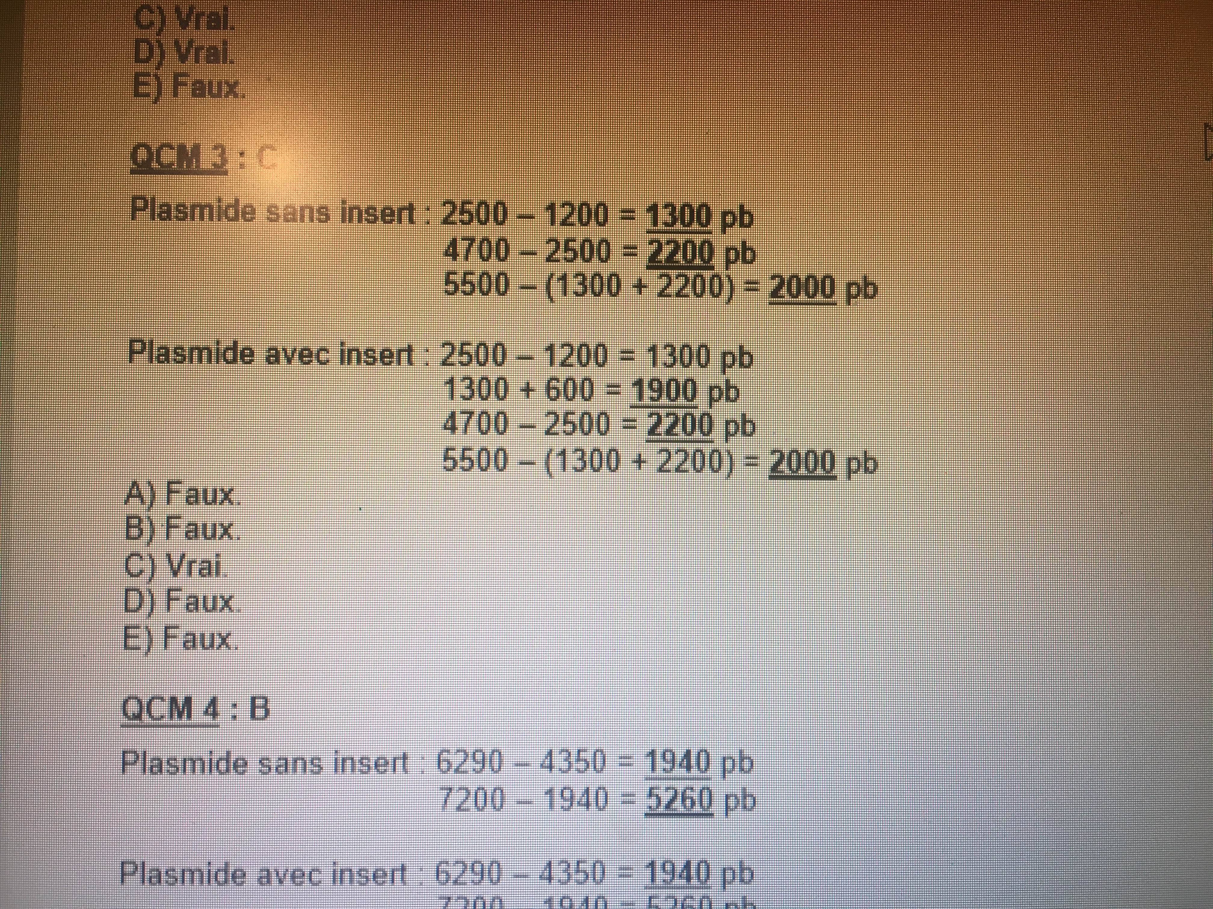

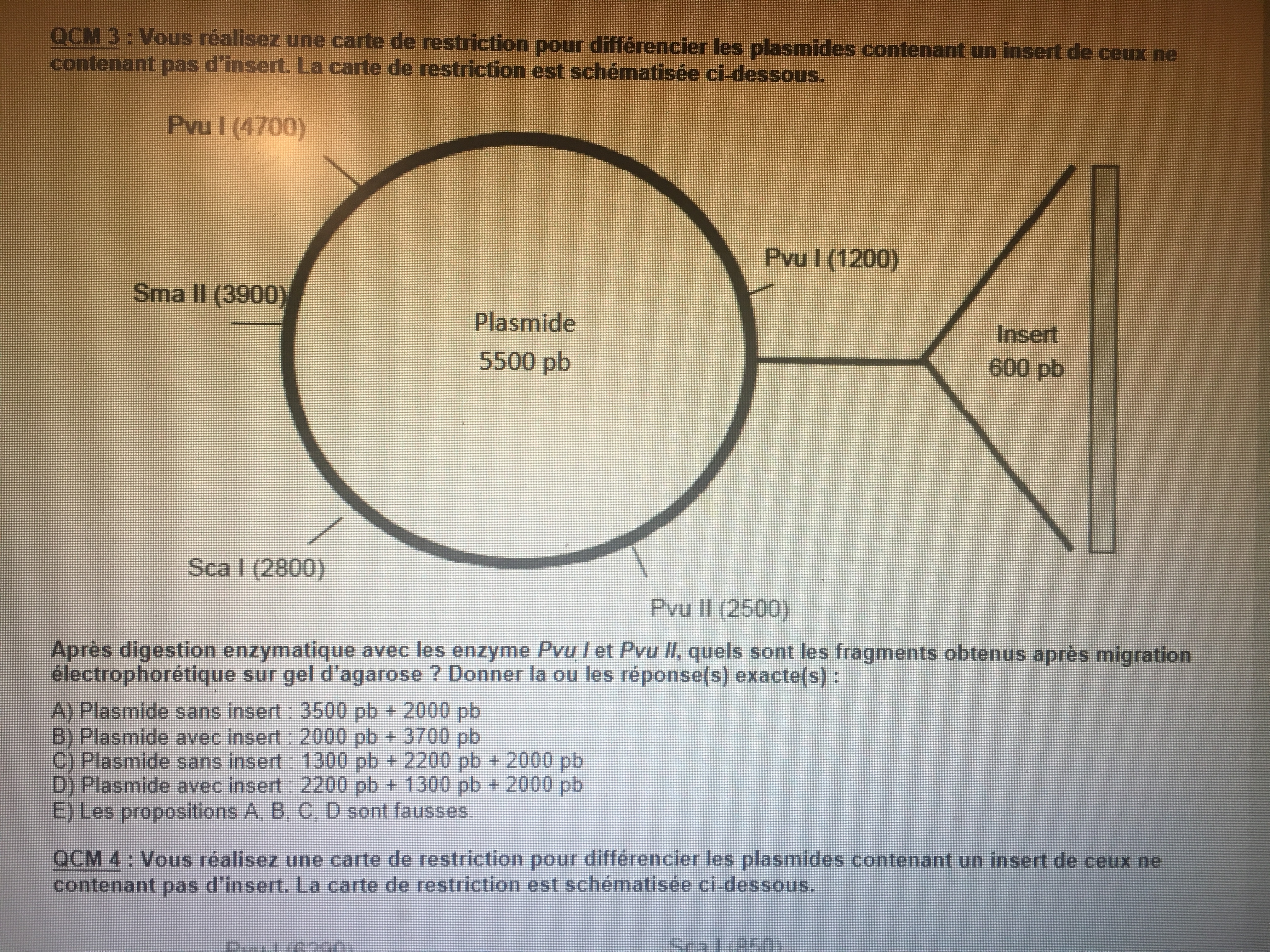

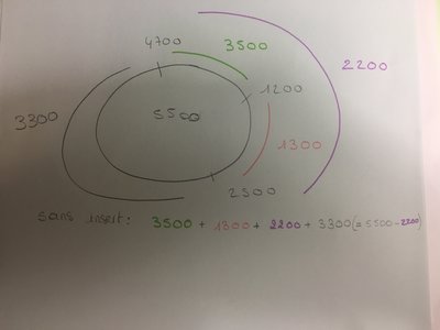

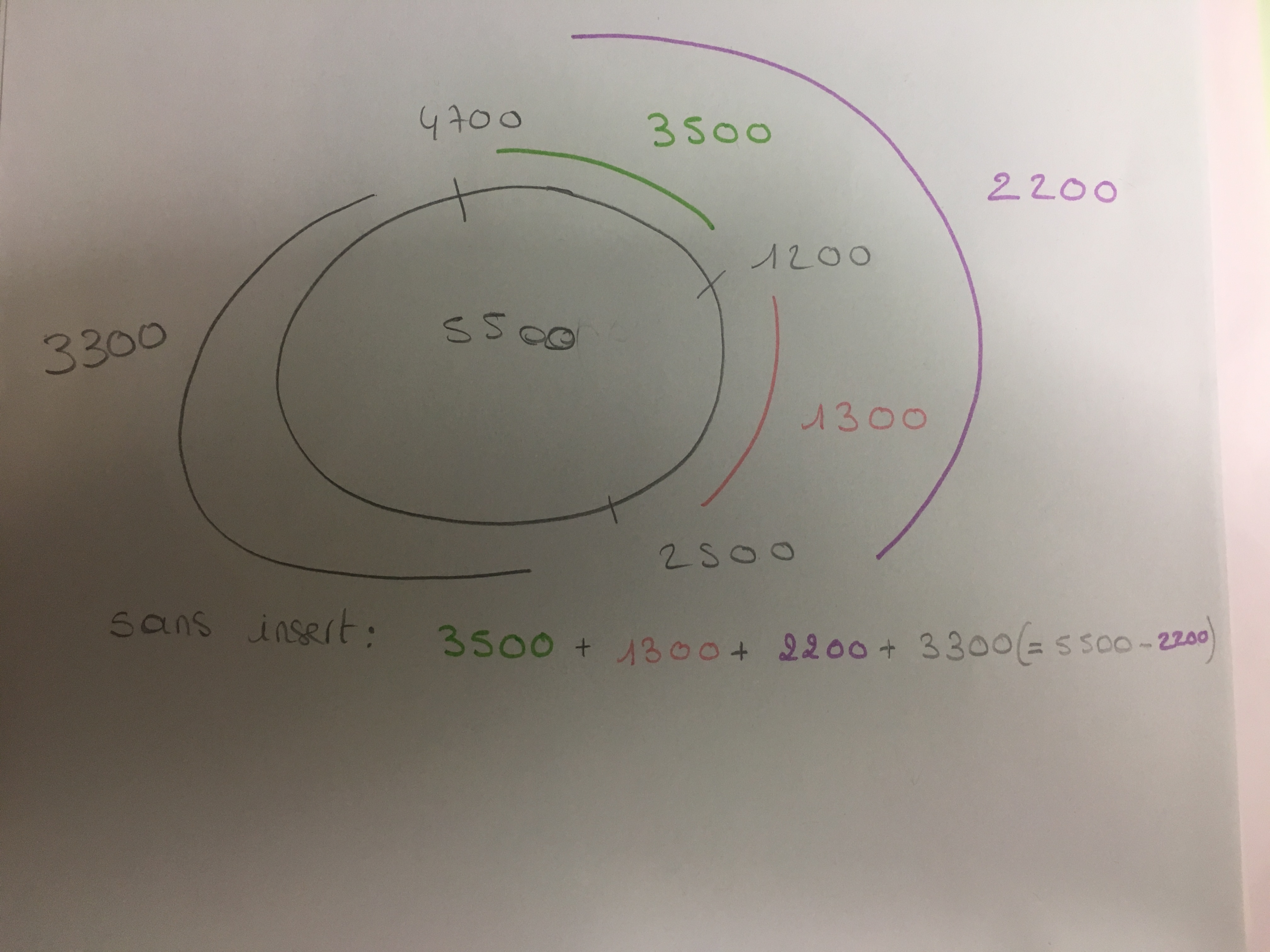

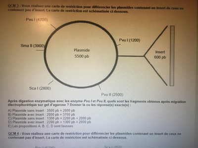

Salut, alors j’aurais 2 questions concernant un qcms.. premièrement je voulais savoir pourquoi dans la correction pour le sans insert on prend pas en compte la coupure entre 4700 et 1200 comme j’ai fait sur mon schéma ( en dessous j’ai mis la réponse que j’aurais trouver pour le sans insert) ensuite deuxième question je me demander si l’insert se placer au hasard c’est a dire la par exemple avec l’insert on a fait 1300 + 600, mais on aurait pu bien faire 2200 + 600 non ? Sa me parais plus logique de faire comme sa je trouve ..

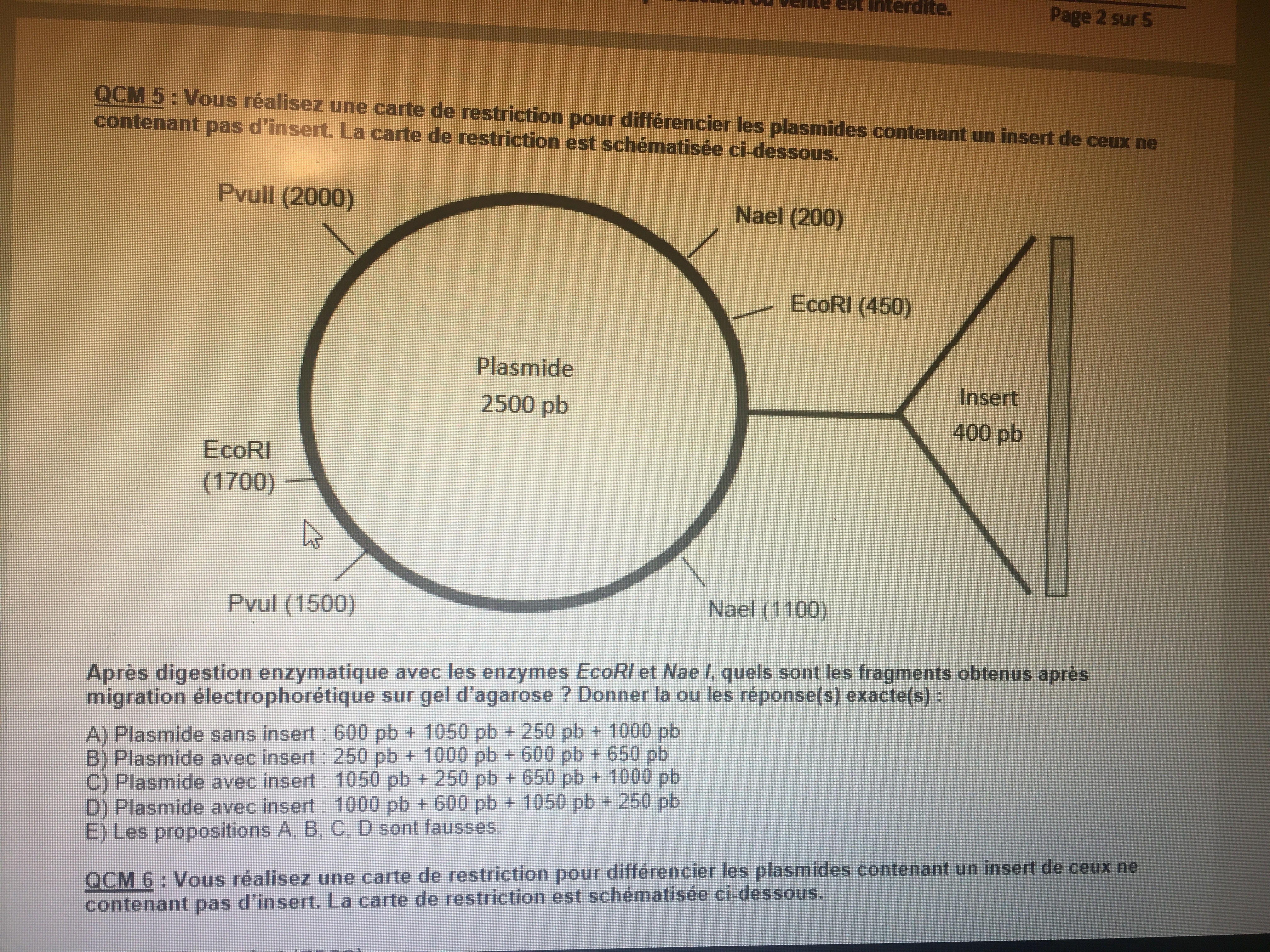

De meme pour celui ci je comprend pas pourquoi on prend pas en compte entre NAEL (200) et EcoRI 1700)..

Messagepar BATman » 10 Mai 2019, 17:09
salut
tu dois voir ça comme une horloge, tu pars de en haut (0 pb = midi) et tu tourne dans le sens des aiguille d'une montre jusqu'a revenir en haut, le tour complet fais 5500 pb
donc ton schéma est FAUX ! tu ne dois pas faire la soustraction entre 4700 et 1200 car tu passe par 0 !!! donc tu fais 5500-4700=800 et tu ajoute 1200 donc tu auras un fragment en haut de 2000 pb !!
NOON, l'insert ne se place pas n'importe ou ! il ne peut s'insérer qu'au bout de l'espace de Y
on n'utilise que les enzymes de l'énoncer, on s'en fou des autres
j'espère que c'est plus claire, je te met le lien de la méthode des cartes de restriction, revois bien ca !

Messagepar shayjs » 10 Mai 2019, 22:39
d'accord je comprend merci mais du coup pour le deuxieme qcms que j'ai envoyer pourquoi on prend pas nael(200) et ecor1(1700) si on tourne dans le sens des aiguille d'une montre et sachant qu'on passe pas par 0

Messagepar BATman » 11 Mai 2019, 19:15
salut
je ne comprend pas ta question , on utilise les enzymes donc l'énoncé et cela n'a pas de rapport avec le sens du plasmide
