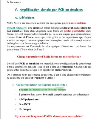

Litem « la pcr en émulsion nécessite l’utilisation d’un seul couple d’amorces spécifiques des adaptateurs places aux extrémités 5’ et 3’ » compte vrai ok très bien mais la technique de pcr en émulsion nécessite bien en tout 3 amorces en comptant ces deux la + celle sur la sphère non ?
Merci!!
<3

non c'est bien deux amorce, car une amorce peut avoir une double fonction: ici une permet d'amorcer la synthèse d'ADN ET se fixer a la sphère

Daccord mais le primer sur la sphère alors ? Il permet pourtant l’hybridation

Sur la sphère c’est pas un primer, c’est juste un fragment d’arn qui reconnais un fragment accroché à la première amorce

Désolée d’inciter mais dans la ronéo et sur la fiche c’est bien considéré comme un/des primers :(

on n'utilise bien que 2 primers, retient ca pour le concours
le "3eme" est fixé a la sphère donc on le considère appart, de plus il a pas comme rôle d'amorcer la synthèse d'ADN mais uniquement reconnaitre une séquence
