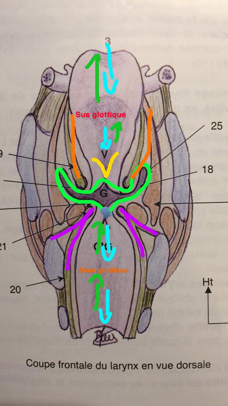

Salut
J’ai du mal à comprendre le schéma du larynx que le prof fait tous les ans de la section du larynx avec ventricule vestibule etc et le trajet de l’air
C’est possible que vous me répliquiez?

Voici un schéma qui te permettra de comprendre :wink2: :wink2: :glasses-nerdy:
LES ETAGES
Alors premièrement, on va placer les différents étages, le plus rostral l'étage sus-glottique, le plus caudal l'étage sous glottique et au centre entre les cordes on trouve la glotte la ou il y'a "G" sur le schéma
L'ETAGE GLOTTIQUE
Comme tu as pu le constater dans le cours il existe les vraies et les fausses cordes 0_o
Les vraies cordes sont en violettes sur le schémas, elles sont tendues par les ligaments vocaux et sont à l'origines des vibrations vocales :glasses-nerdy:
Au dessus on retrouve les fausses cordes, tendues par les ligaments vestibulaires en orange sur le schéma. Ces fausses cordes constituent la porte d'entrée du ventricule du larynx que l'on retrouve en vert entre les vraies et les fausses cordes :wink2:
MAIS ALORS LE VESTIBULE C'EST OU??? :question:
Et bien c'est très simple la définition anatomique d'un vestibule est l'entrée d'un organe. Tu en déduis donc que l'entrée du ventricule se situe entre les fausses cordes représenté par un "V" sur le schéma: c'est donc notre vestibule :glasses-nerdy:
TRAJET DE L'AIR
Alors l'air à un double sens dans le larynx selon si l'on inspire ou que l'on expire :dead:
INSPIRATION
Sur le schéma c'est les flèches bleues elles vont en direction de la trachée et des poumons. A ce moment là la glotte est ouverte donc les VRAIES cordes vocales sont ouvertes et aucune contrainte n'empêche l'air de passer.
EXPIRATION
Expiration comme Extérieur donc la on part des poumons en direction de la bouche ou du nez, ce sont les flèches vertes sur le schémas :wink2:
Là ,deux configurations existe soit les VRAIES cordes vocales sont ouvertes dans ce cas aucun son ne sort car il n'y a pas d'obstacle rencontré soit tu décides de parler donc les VRAIES cordes se rapprochent et la il y'a obstacle donc vibration et émissions d'un son qui sera modulé par la suite pour donner la parole :wink2: :glasses-nerdy: :dead:
j'éspere avoir pu t'aider :glasses-nerdy: :dead:
bisou :kiss:
