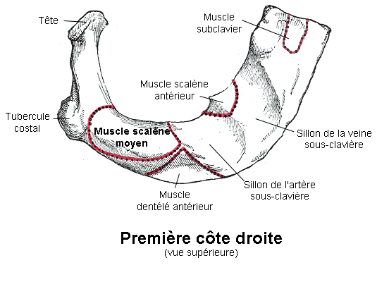

Concernant ce passage du cours "Innervation", la partie sur la Région inter scalénique :
:arrow: Dans la fiche des tuteurs de 2015/2016 (ouais ça date un peu :lol:), concernant les insertions des muscles scalènes, il est écrit :
L'ASC passe en arrière du scalène antérieur (gouttière visible) alors que la VSC passe en avant (gouttière invisible).
:arrow: Je ne comprends pas vraiment cette histoire de visible/invisible, sachant que je n'ai pas retrouvé ce genre de détails dans les versions suivantes (ronéos de l'année dernière et autres)...
:?: Cela voudrait dire que, là où l'ASC "imprime" son passage sur K1, créant ainsi une gouttière, la VSC, elle, ne laisse pas de "traces" de son passage ? :lol:
Merci d'avance pour toutes les précisions que vous pourrez m'apporter :angel:

alors honnêtement cette version de 2015/2016 n'est pas vraiment correcte car d'après mes connaissances, mes recherches et la version de cette année et après en avoir parlé avec Nany, je pense qu'il existe vraiment une gouttière pour la veine SC

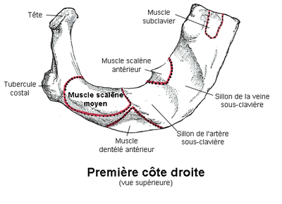

En faite il existe tubercule d'insertion du scalène antérieur entouré de deux gouttières comme le schémas l'explique :wink2:

D'accord, je ne tiens pas compte de cette version et je retiens celle de cette année :)
Merci pour ta réponse :D
