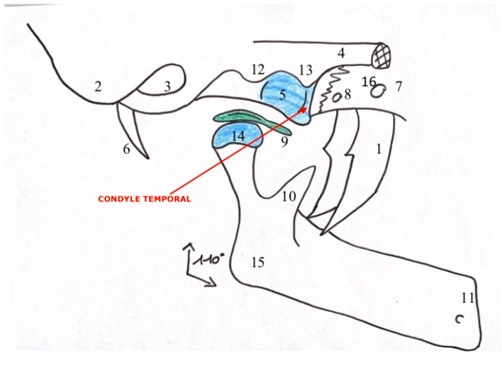

Salut, :)
Ronéo 2 page 3, concernant l'ATM,
on nous dit que la fosse temporale a 2 parties:
--> cavité glénoide
--> condyle temporal
Où est le condyle temporal sur le schéma stp?
Merci d'avance
pierre207382
Messages: 1086
Inscription: 31 Aoû 2018, 10:08
Re: fosse temporale
Messagepar Nany Quinn » 27 Mar 2019, 22:02
Hello Pierro ! :dance:
Where is the condyle temporal ? Just here my friend !
Bon, je le conçois, il est pas trop mis en avant sur le schéma. 2P l'avait un peu plus mis en avant au tableau noir héhé :bashful:

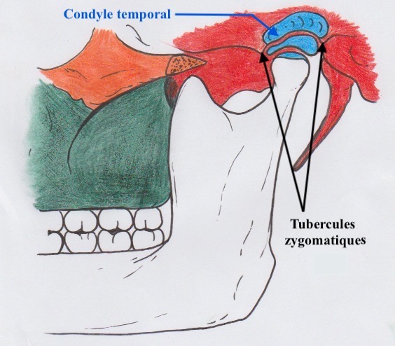

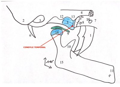

J'avais fait ce schéma où j'avais ensuite ajouté ces légendes pour expliquer dans ce post (https://carabinsnicois.fr/phpbb/viewtop ... 2&t=126200) si ça peut t'aider :

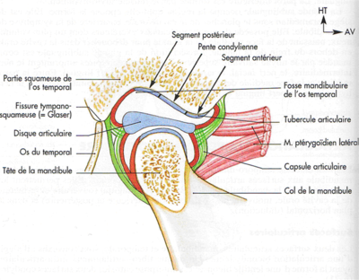

Et sinon, j'ai trouvé cette image qui est un peu trop détaillée car il faut pas apprendre toutes ces légendes on est d'accord mais qui peut peut-être t'aider à visualiser ! Le condyle temporal correspond donc au segment antérieur :
Est-ce que c'est bon pour toi ? :party:
