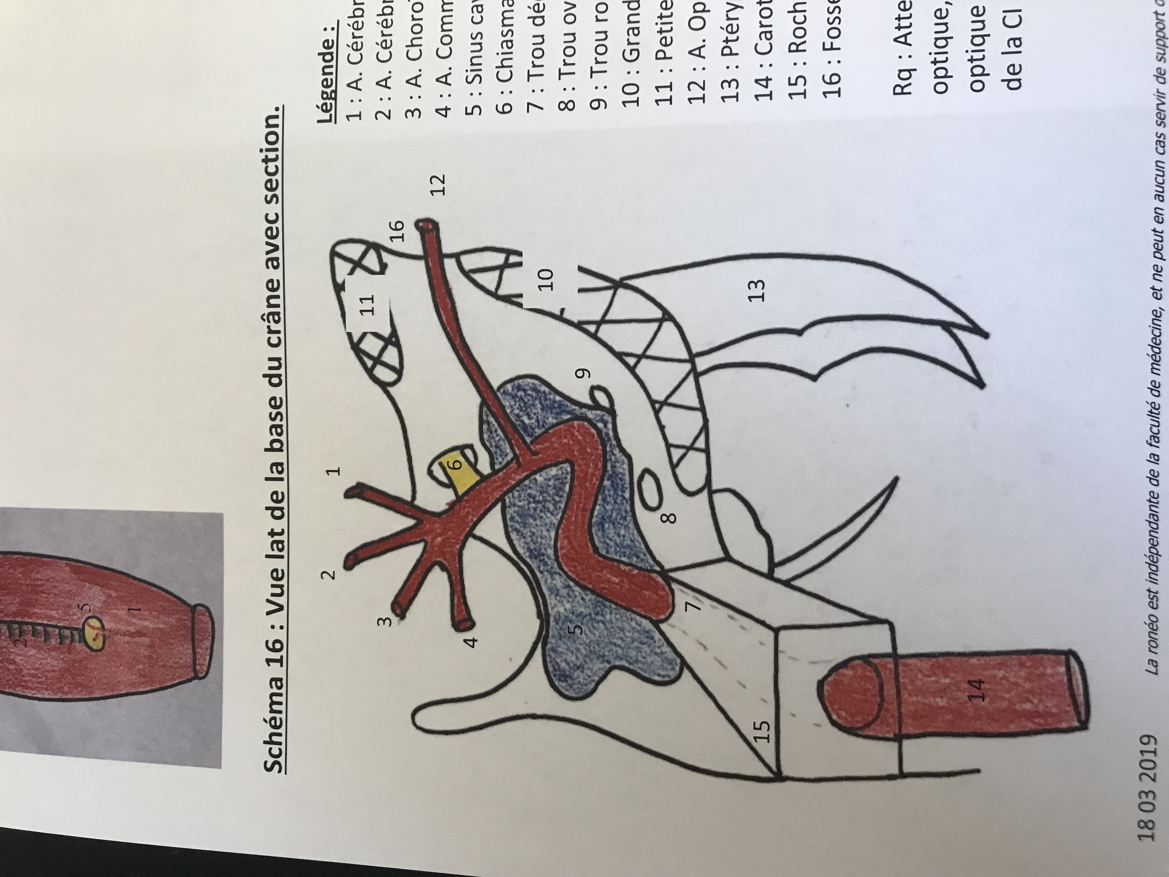

Messagepar El Kiko » 09 Avr 2019, 18:10
coucou alors déjà c'est 4 terminales de l'ACI fais bien gaffe à ça ^^
après en effet ça se retrouve en latéral donc en dehors du chiasma optique ;) le chiasma optique étant au centre à l'avant de la scelle turcique ;)

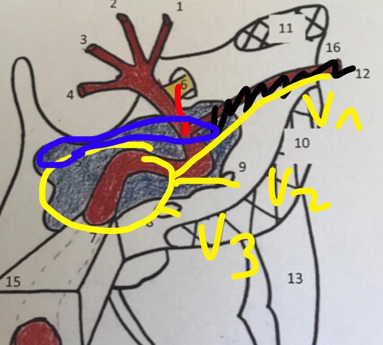

Messagepar pierre207382 » 10 Avr 2019, 12:38
Merci pour ta réponse,
Cependant je ne comprends toujours pas, sur le schéma on voit bien que la division se fait à gauche du chiasma optique (en
jaune) donc en médial...
Peux tu m'expliquer stp?
Merci :)

Messagepar El Kiko » 11 Avr 2019, 13:17
alors déjà y'a une erreur dans le schéma l'A. Ophtalmique de Willis ne passe pas dans la FOS
ensuite le gg trigéminal c'est le cercle jaune et il faut imaginer que le sinus caverneux le recouvre même s'il il est légèrement sur ça partie latérale
la division se fait elle sur le planché ;)
de plus non c'est une vue latéral du crâne donc la division se à la droite du chiasma ;)
