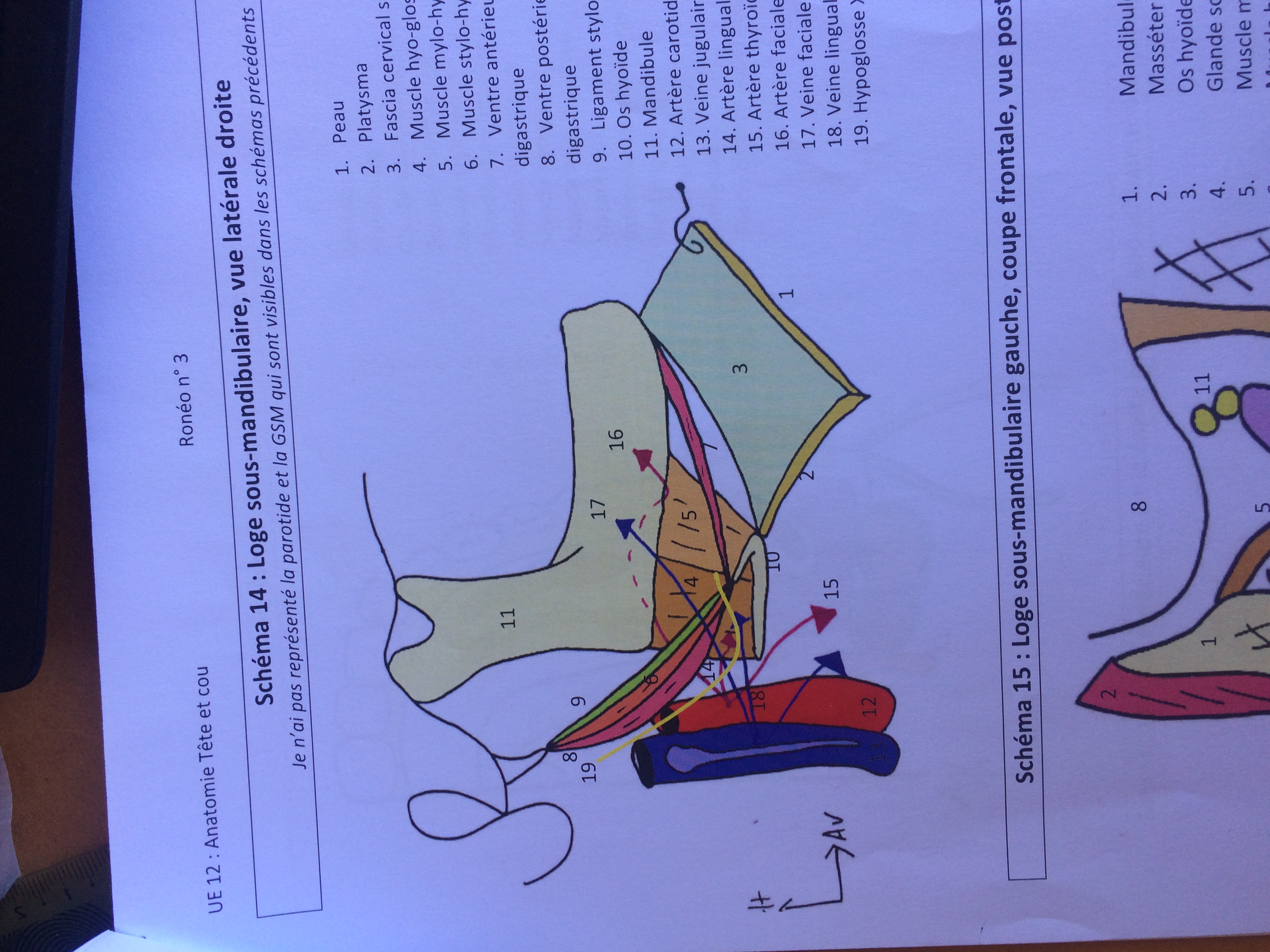

J'ai vu un post où Nany disait que la parotide était en dehors du diaphragme stylien, or j'avais cru comprendre l'inverse qu'elle était en dedans de ce dernier et en dehors de la mandibule, donc enchâssée entre les deux. J'avais trouvé un post d'il y a longtemps qui explique un peu ce que je pense;
https://www.carabinsnicois.fr/phpbb/vie ... en#p443551
Du coup la version à retenir est :
-La parotide est en dedans du diaphragme stylien et en dehors de la mandibule ?
-La parotide est également en dehors du diaphragme stylien ?
J'ai essayer de trouver une photo des schémas de l'an dernier où on peut voir que la parotide se situe entre les deux
Merci d'avance !! :wink2:

Messagepar SanGoQcm » 02 Mai 2019, 14:09
+1 pour une confirmation car à moins que la version de cet année change, normalement elle en dedans du diaphragme stylien

Messagepar El Kiko » 04 Mai 2019, 18:21
salut 2P m'en a parlé dans la voiture, retenez entre la mandibule et le DS, en faite c'est que la forme de la parotide qu'il vous décrit est FAUSSE et se retrouve en dedans et en dehors du DS :(
ne vous tracassez pas c'est trop compliqué pour la P1 ;)

Messagepar SanGoQcm » 04 Mai 2019, 18:34
Oui mais une année au CC il avait fait tomber cette question

Messagepar Gregooze » 04 Mai 2019, 18:57
Merci!!
Oui, fin il avait demander si elle était en avant ou en arrière et la dessus y'a pas trop d'ambuiguité !
