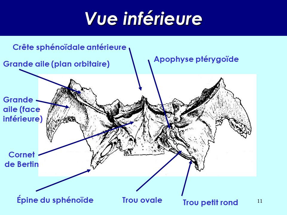

Moi je l´ai mis faux parce que «  l’épine » du sphénoïde n’existe pas ? DeP n’en a jamais fait mention, au mieux c’était l’ai GAS ?

Messagepar Nany Quinn » 21 Avr 2019, 20:08
Elo désolée ça existe bien :crying:
En effet il ne le détaille jamais sur le schéma patatoide du sphénoïde car le sphénoïde est un os HORRIBLE qui part dans tous les sens bref
Donc il simplifie (hihi comme d'hab :neutre: )
Little picture to étayer mes propos :
Bref c'est un peu flou je te l'accorde mais en P1 j'avais remarqué l'existence de cette région du sphénoïde car le trou épineux se situe au niveau de l'épine du sphénoïde par exemple et le ligament sphéno-mandibulaire s'insère de l'épine du sphénoïde à la partie postérieure de la lingula (aussi appelée épine du spix) que d'épiiiiiines :in-love:
Voilà j'espère que ça t'aide et trop mim's SLAASH :in-love: <3 <3
