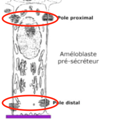

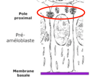

Cette fois-ci, pour la partie des améloblastes pré secreteurs, on dit que l'accumulation des elements du cytosquelette dans la region distale forme le 2ème complexe de jonction circulaire.
Du coup je voudrais juste savoir ce qui constitue le 1er complexe à la partie proximal (c'est le noyau qui migre en region proximal?)
Merci d'avance pour tes réponses <3

Reprenons du début, qu'est-ce qu'un complexe jonctionnel ? c'est donc une regroupement de protéines et de lipides qui permettent le scellement de 2 cellules adjacentes ( donc dans notre cas des améloB ).
- Le pré améloB a qu'un complexe jonctionnel au niveau proximal :

- Et en aura 2 quand il devient améloB présecreteur, la communication entre les cellules va donc augmenter (ce qui 'est bien le but de cette histodifférenciation ):

Bon c'est ce que j'ai cru comprendre de ta Q tu me diras si c'est pas ça ;)
