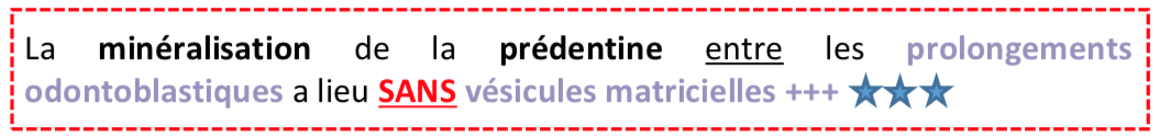

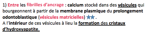

Bon alors la je te conseille de relire le cours je pense que tu mélangé les parties du cours, je te remets la partie qui parle de ça et c'est vraiment +++:
Donc les vésicules matricielles sont présentes au niveau du corps cellulaire mais pas entre les prolongements ;) <3

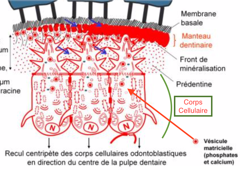

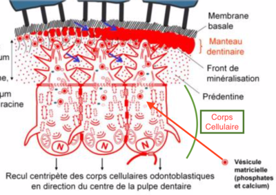

En fait je suis un peu perdu parce que 2 photos (la tienne, et celle que j'ai mise ici) semblent se contredire..
Dans ta photo du cours (p5 de la fiche), on voit que les vésicules sont dans le corps cellulaire, dans le prolongement, et entre les fibrilles d'ancrages

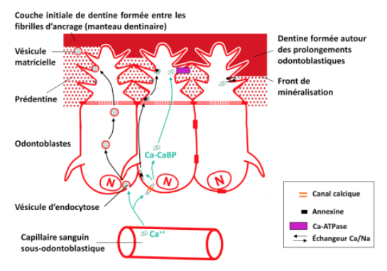

Dans la mienne (qui est p16 de la fiche), on voit que d'abord il y a soit vésicules d'endocytose soit CaATPase au niveau du corps cellulaire,
et puis les vésicules matricielles sont présentes seulement entre les fibrilles d'ancrage, et non dans le corps cellulaire, ni dans le prolongement..
C'est pour ca que j'ai compté juste "les V M ne sont pas présentes dans le corps cellulaire"..
Peut tu m'eclaircir? Merci <3

Bon ce schéma et plus destine a montrer la voie d'entrée du calcium donc les vésicules d'endocytose c'est pour ça que je te lai pas mis surtout que je ne l'aimes pas trop ce schéma parce qu'on y voit une vésicule matricielle entre les prolongements odontoB ( la prof avait bien dit que c'est faux )alors que y'en a pas.
Et surtout tu peux pas compter un item faux parce que sur un schéma sur une telle page on ne le voit pas quoi XD tu vois ce que je veux dire ? ça fait parti des bases de ce cours :
PAS DE VESICULES MATRICIELLES ENTRE LES PROLONGEMENTS mais y'en a dans le corps cellulaire
Pourquoi tu te complique la vie Zga ?? en UE13 c'est simple t'apprends par coeur ce qui dans les fiches, ça tombera mot par mot et l'année pro tu les reverras et tu auras le temps de tout bien comprendre ;)
