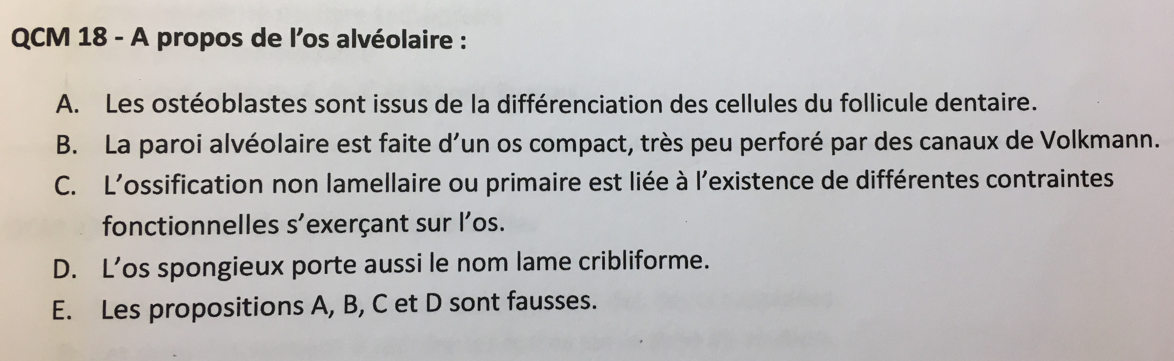

J’avais juste une question par rapport à l’item b de ce QCM :
-> réponse A

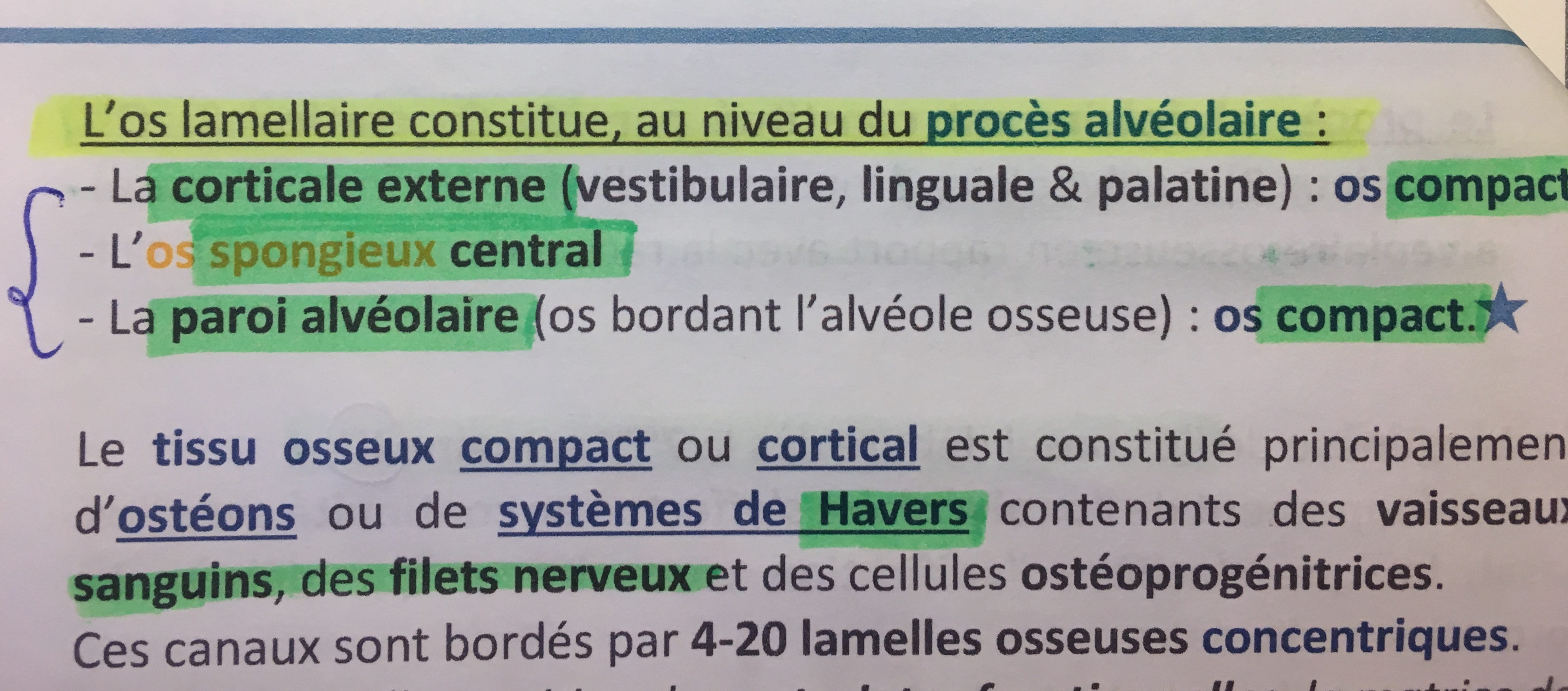

J’avais compté faux l’item B à cause du « très peu perforé » car dans le cours il est dit qu’il est perforé par de nombreuses ouvertures ou canaux de Volkmann, mais la correction le compte faux en justifiant par
« B) Faux : os compact = corticale externe =/= paroi alvéolaire »
Je ne comprends pas trop la justification de la correction car dans le cours il est dit que la paroi alvéolaire est faite d’os compact ...
Est ce qu’il serait possible de m’éclairer svp ?
Merci beaucoup, bonne journée ! :wink2:

Voici la correction de cet item ;)
Correction :
A. VRAI
B. FAUX : très perforé par des canaux de Volkmann
C. FAUX :c’est pour l’ossification lamellaire
D. FAUX : lame cribliforme = paroi alvéolaire
C'est mieux pour toi ? Bon courage pour les révisions !!
