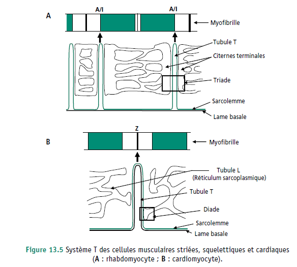

Je n'ai pas très bien compris l'item A : "les tubules T ne contiennent pas de lame basale"
Il me semblait que les tubules T étaient une invagination et qu'en leur centre on avait bien de lame basale mais qui était … comment dire "rentrée" dedans
Je pense que je n'ai pas trop compris cette notion, ce serait super cool si vous pouviez m'expliquer :bye: :angel:
Merci beaucoup ! <3

Alors dans les rhabdomyocytes, les invaginations formant les tubules T ne comprennent pas de lame basale en leur sein, c'est dans les cardiomyocytes que les invaginations sont soutenues par de la lame basale :wink2:
Je te joins un schéma du livre d'histo pour que tu comprennes mieux :
Voilà, bon courage <3

Schéma au top ++++++ MERCI :in-love:
