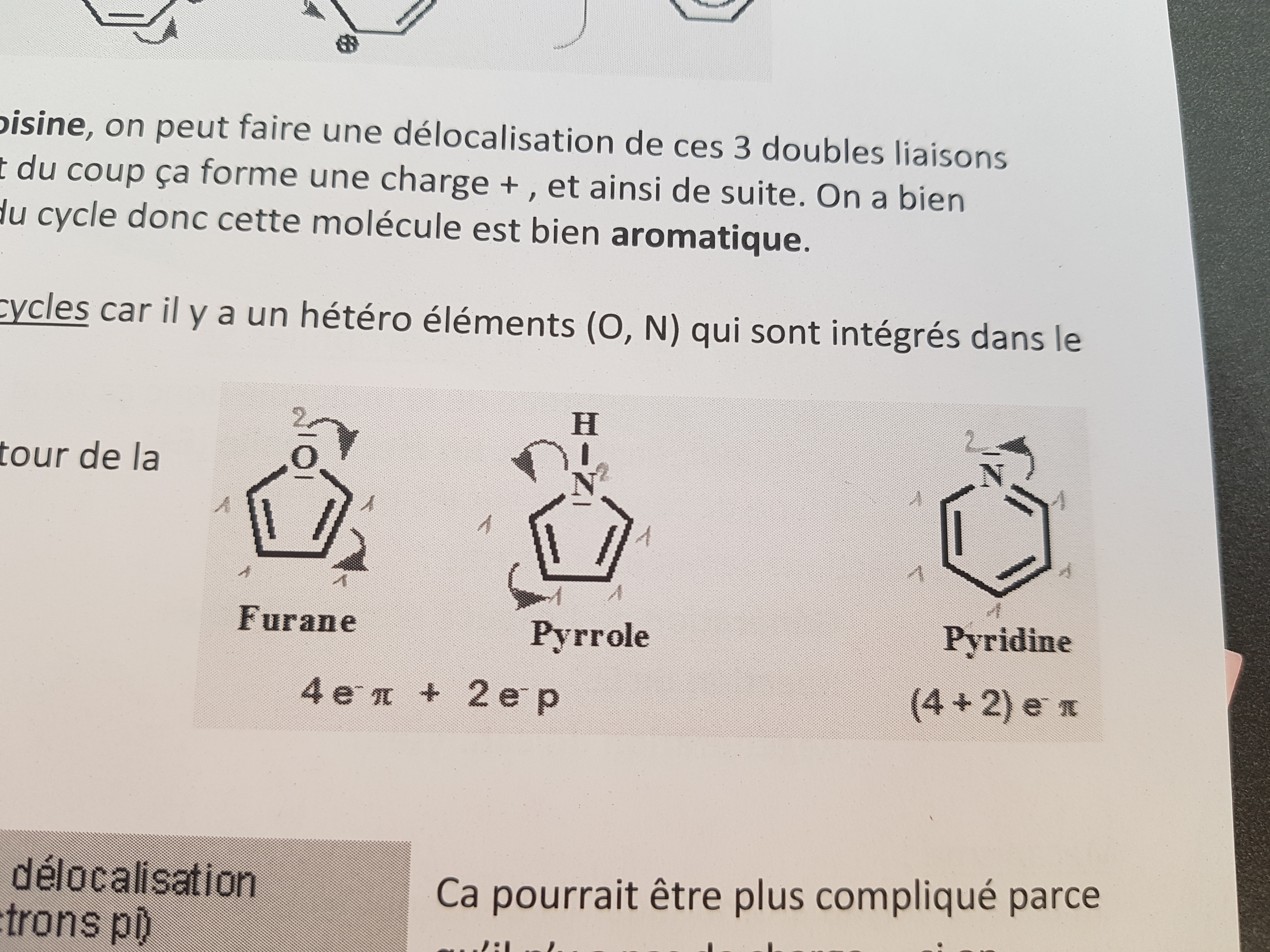

En reprenant les cours de l'année dernière, j'ai trouvé quelque chose de bizarre, au S1 on nous avait dit que la pyridine ne possédait pas d'effet mésomère, hors dans la roneo 4 page 3 de l'année dernière on nous dit qu'il y a une délocalisation.. :/
De plus en comptant les électrons délocalisables, j'en trouve 7 (cf la photo, 1 sur chaque C et 2 sur le DNL), ce qui ne respecte pas la règle de Huckel qui dit qu'une structure est aromatique si on y trouve 4n + 2 électrons délocalisables, du coup je me demande pourquoi dans le cours on définit la pyridine comme un aromatique ?

Salut, je peux comprendre que ça te perturbes, mais la pyridine est bien un composé aromatique. C'est un exemple même du cours. Après, si tu regardes l'hybridation de l'atome d'azote, tu vois qu'il est sp2. Donc le DNL n'intervient pas dans la délocalisation mais ce sont les trois doubles liaisons (donc 6 électrons) qui sont délocalisables et ça respecte donc la règle de Hückel 6 = 4n+2 pour n = 1.
J'espère que c'est plus clair :wink2:

D'accord j'ai compris, merci ! ;)
