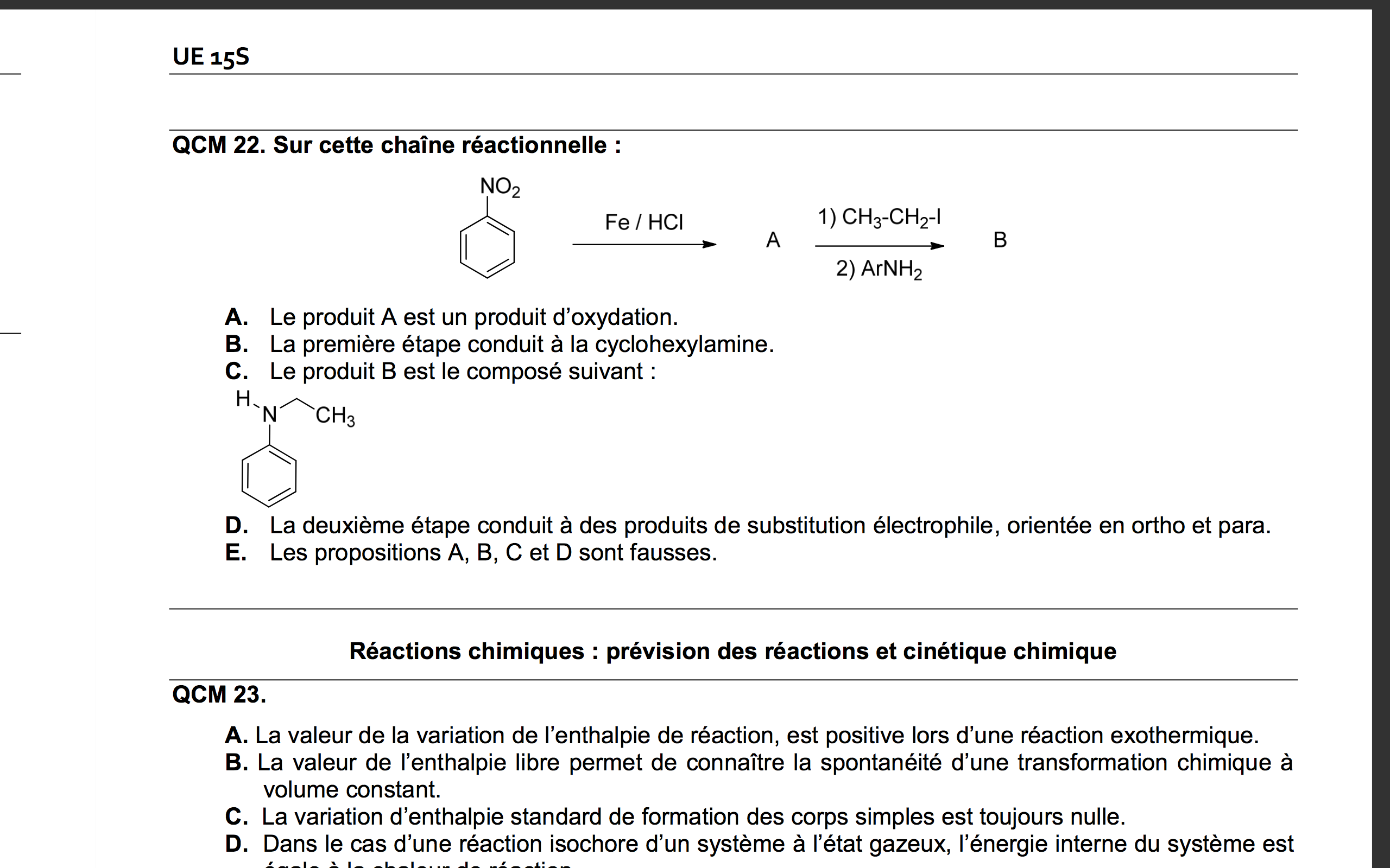

Coucou je voulais aussi savoir pour le QCM 22 dans sa globalité la correction stp car elle est pas détaillée et je comprend pas bien ... merci d'avance ! :)

Coucou,
Alors, pour ce qui est de la réaction, on a le Fe/HCl (si tu as la fiche des réactifs qui est dispo sur le centre de téléchargement) on a donc un métal réducteur en présence de HCl qui est donneur d'hydrogène. On va donc avoir réduction du nitrobenzène en aniline (Cf. fiche des dérivés nitrés). Ensuite, tu vas devoir aller chercher dans la fiche sur les amines aromatiques et de voir la réaction au niveau des propriété de l'azote. On va faire réagir l'aniline avec un iodoéthane en présence d'aniline. On forme donc le N-éthylaniline. La réaction pourrait continuer mais pour cdla il faudrait un excès de iodoéthane. Cette réaction étant une SN...
Tu as donc les infos pour répondre au QCMs...
Ici la solution si jamais tu veux essayer par toi même
A - Faux, c'est une réduction (on ajoute des H pas des O)
B - Faux, on a de l'aniline
C- Vrai
D - Faux, on a une SN sur l'atome d'azote qui est très réactif
C'est tout bon ?

Messagepar BM » 21 Avr 2019, 22:10
c'est parfait merciii!! :))
