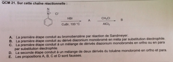

Messagepar AcideDeLewis » 08 Mai 2019, 18:54
Re !
Alors celui là je le tourne dans tous les sens je ne comprends pas pq l'item D est compté faux .
Le bromobenzène est O/P orienteur et selon moi si j'ai bien compris l'acide de Lewis et le chlorométhane ça va former du CH3+ et du AlCl4-
:arrow: Le CH3+ va se faire attaquer par le nucléophile qu'est le bromobenzène
:arrow: On aura donc bien un toluène monobromé en O et/ou P non? @@
Pourrais je être éclairé :)
Merci ! :mrgreen:

Messagepar Battosai » 08 Mai 2019, 19:35
Salut, je ne trouve pas la réaction dans le cours mais déjà reprenons les bases du cours...
La substitution est ÉLECTROPHILE !!!!! Ne pense pas à un nucléophile ou je ne sait quoi... La majorité des substitutions sont électrophiles...
Donc, d'après les règles de Holleman, je dirais qu'on obtient un bromobenzene dimethylé...

Messagepar AcideDeLewis » 08 Mai 2019, 20:29
Non j'ai cherché sans succès non plus
Oui je me suis embrouillé mais du coup comment on fait pour obtenir un bromobenzène diméthilé :question: il faudrait avoir 2eq. CH3Cl ? Or ici on en a q'un seul @@

Messagepar Battosai » 11 Mai 2019, 10:51
Quand ce n'est pas indiqué, généralement on considère que c'est en excès...

Messagepar Lubachris » 11 Mai 2019, 11:08
Bonjour à vous :)
Je m'incruste, Battosai tu dis que comme CH3Cl est en excès on obtient un bromobenzène diméthylé, mais dans ce cas pourquoi on n'obtient pas un bromobenzène triméthylé ? (les 2 ortho et le para)

Messagepar Battosai » 11 Mai 2019, 15:55
Salut, je n'y avait pas pensé et c'est tout à fait possible en soit.
Après, comme je l'ai dit, cette réaction n'est pas dans le cours donc elle ne tombera jamais le jour de l'exam donc ne vous stressez pas sur ça :lool:
Et il me semble qu'en 2013 ce n'était pas les profs actuels donc raison de plus pour que vous ne voyez pas ça en exam.
Globalement, sauf les questions un peu compliquées, les tuts sont représentatif et les annales récentes aussi. De plus, les profs ne piègent pas. Si tu connais ton cours, tu auras la réponse.
