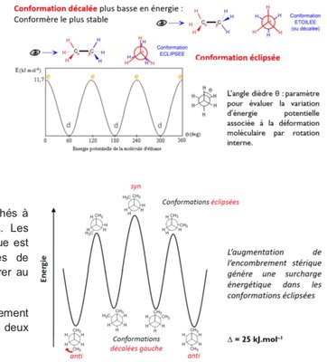

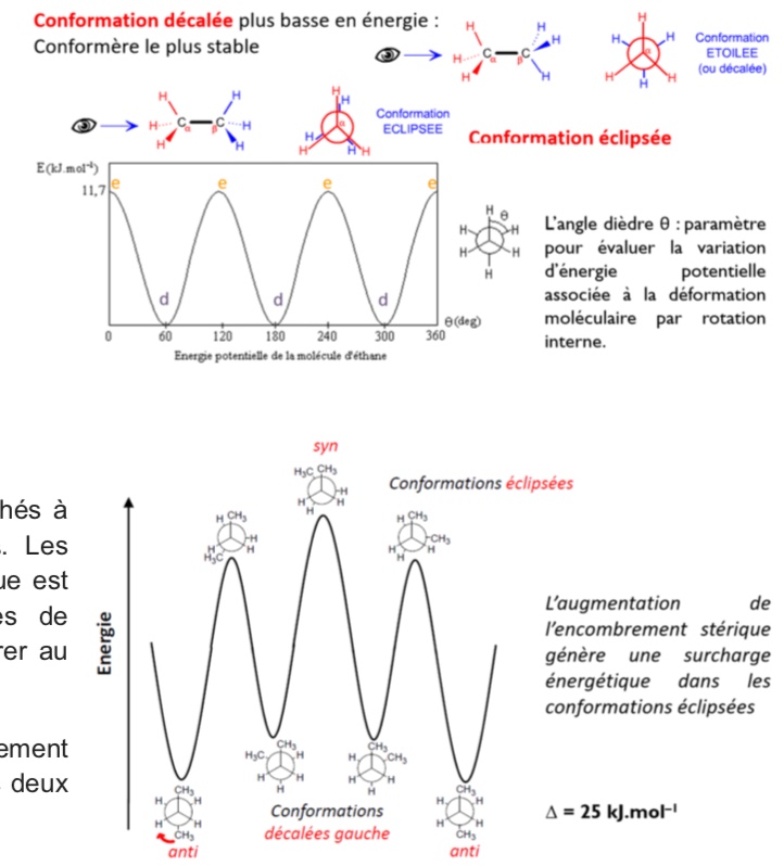

salut, je n'arrive pas a comprendre cette item si c possible d'avoir une explication pck j'ai surtout du mal a visualiser du syn et anti dans du butane : "C) Les deux groupements encombrants (CH3) du butane créent les conformations syn et anti qui ne sont pas chez l’éthane car il n’a que des substituants identiques." merci d'avance :)

Alors regarde le cours :
En haut, avec l’éthane on a seulement la conformation décalée et eclipsée
Alors qu’en bas, on voit le butane qui a deux atomes C en plus (plus encombrants que des H) et on voit quatre conformations décalée, éclipsée, syn, anti !
Syn et anti quand les deux atomes C sont face à face et totalement opposés réciproquement
Est ce que ça va pour toi ??
