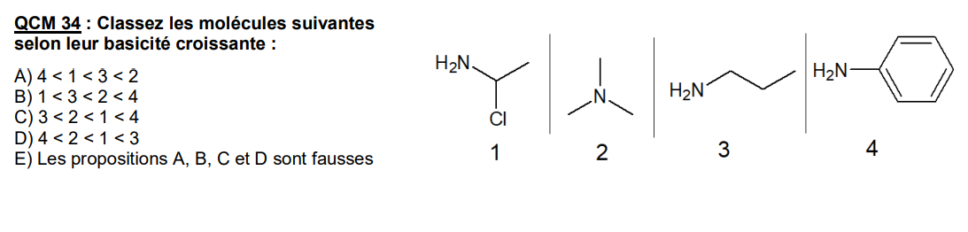

Messagepar Cataleya06 » 23 Sep 2018, 20:46
Saluuut concernant l'ordre j'aurai mis 4<3<1<2 car le chlore décharge la base en électron donc la rend + stable et donc - basique
merci d'avance :)

Messagepar Plante_organique » 24 Sep 2018, 12:45
Salut cataleya06 !
Alors on classe dans l’ordre croissant de basicité donc plus la molécule est instable !
Donc 4: la plus stable car mésomérie
1: stabilisé par l’effet attracteur du Cl qui enlève un peu de densité électronique qu’il y avait sur l’amine
3 : destabilisé par un effet inductif
4 : destabilisé par trois effets inductifs
Donc réponse A !
Ça va pour la molécule 1 ?

Messagepar Cataleya06 » 24 Sep 2018, 12:59
oui merci
