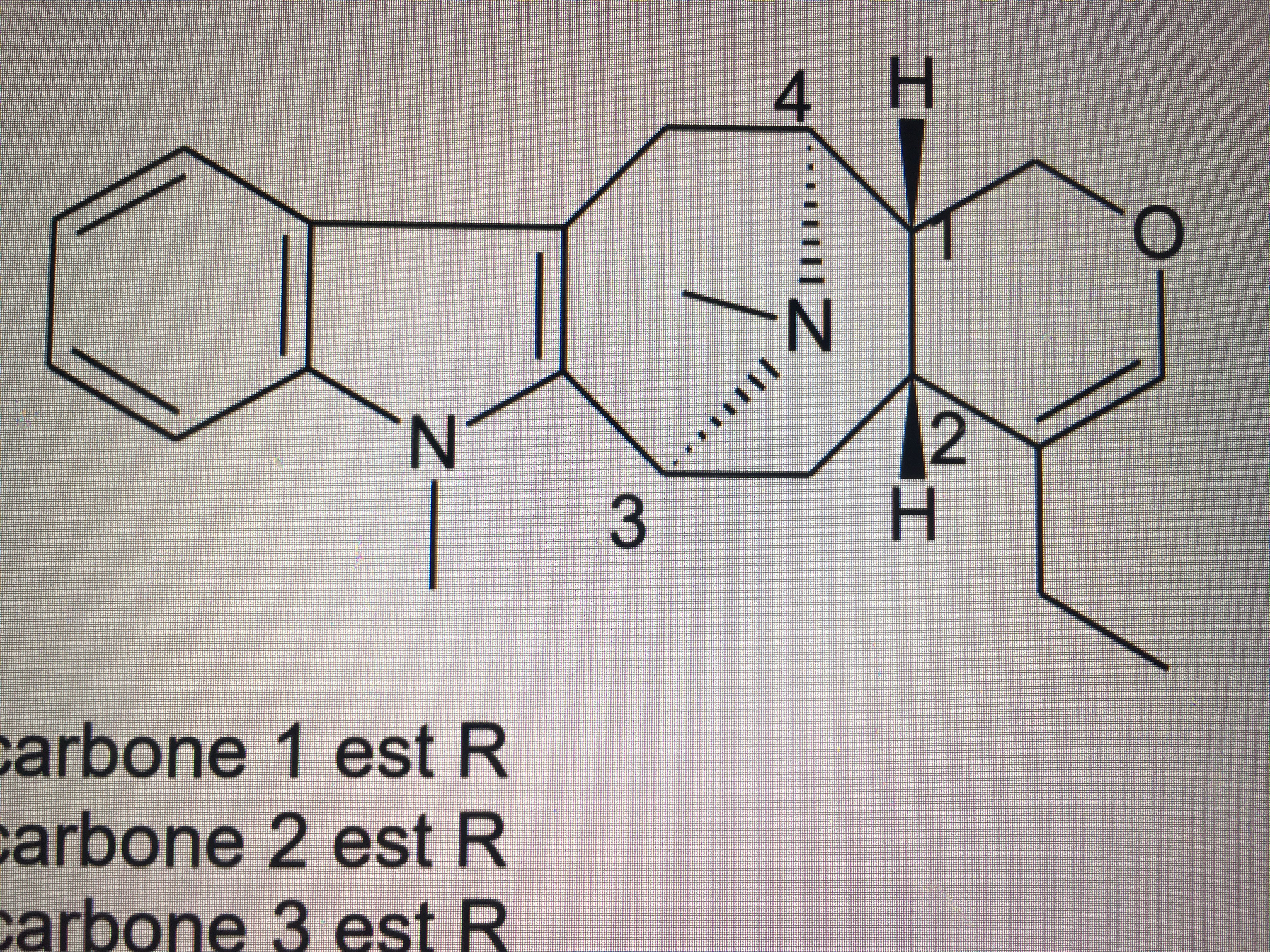

Si j’ai bien compris quand le H est en avant ou dans le plan on doit changer la configuration absolue qu’on avait trouvé ?
Dans l’exemple ci dessous je ne comprends pas pourquoi les carbones 3 et 4 sont S.
Ex du carbone 3 : il est relié à un N en arrière et 2 C dans le plan.
Le C à gauche du carbone 3 est relié à 2C et un N donc prioritaire par rapport au carbone de droite du carbone 3. J’en déduis alors que l’azote est prioritaire, puis le carbone de gauche puis celui de droite ce qui fait S.
N étant en arrière et pas H j’inverse ? Donc R ?
J’espere m’etre faite comprendre,
Où ai-je faux ?

Salut ! Alors oui on inverse bien quand le groupement minoritaire est en avant du pan ! quand il est dans le plan il faudra faire attention, je t'avoue que c'est un peu un abus de dire ça vu qu'il y a des cas où ca marche et d'autre non ( petite erreur de ma part, mea culpa :) ). Mais du coup ici tu as raison, les carbones 3 et 4 sont bien R, tu as eut le bon raisonnement !
En espérant avoir bien répondu à ta question ! passe une bonne soirée :D

Et quelle est la technique pour un H qui est dans le plan ? On est obligé de passer par Newman ?

Alors si le 4eme groupement est dans le plan tu fais en sortes qu’il soit en arrière ! Donc oui tu peux passer par Newman comme on l’a vu dans le premier exemple de la fiche 2 du cours 1 de la TTR :wink2:
