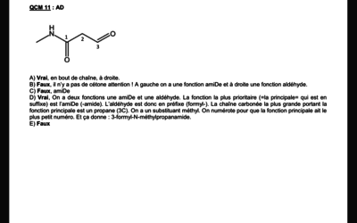

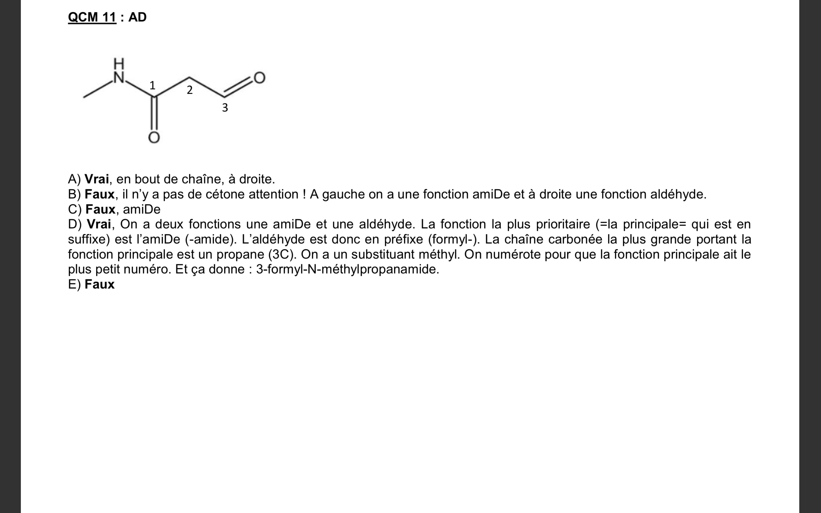

Bonjour je ne comprends pas dans l'item D ce que veut dire le "N" dans la nomenclature.

Alors très bonne question ! En fait ça suit la même logique que le "3-formyl" dans cette molécule ; le 3 c'est pour indiquer la position sur la chaîne carbonée principale et le formyl pour donner le préfixe de la fonction !
Et bien le "N-méthyl" ; le N c'est pour indiquer la position du méthyl donc on sait que le méthyl est rattaché au N !
Voilà est-ce que c'est plus clair pour toi ?
