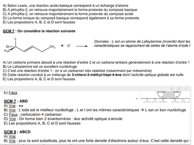

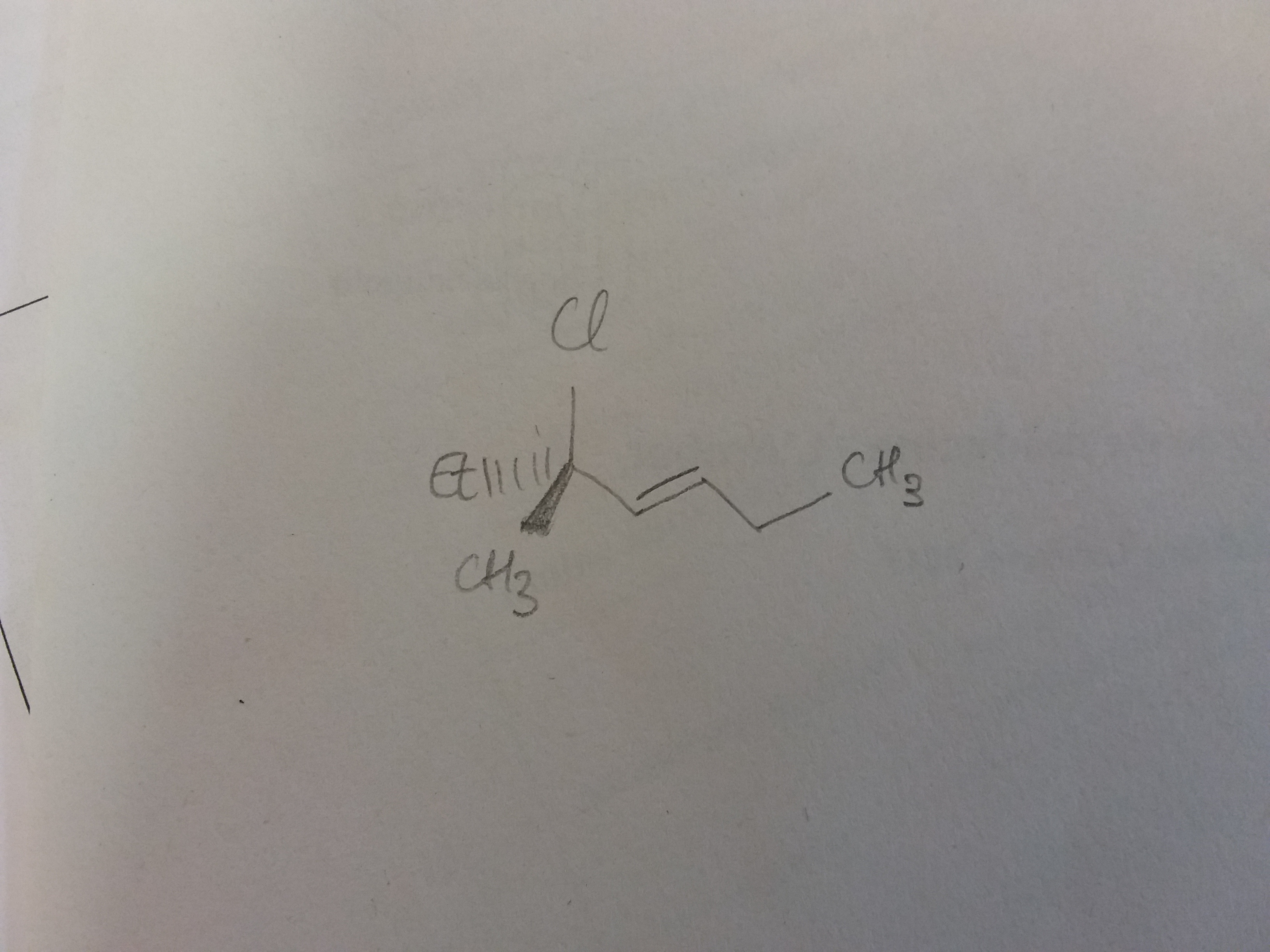

Dans ce qcm 7 d'annatut, je ne comprend pas le nom de la molécule que l'on obtient: 3-chloro-3-méthyl-hept-4-ène ... pour moi nous avons ici une SN1 du coup je trouve ça comme molécule:
Je suis peut être complètement à côté de la plaque, pouvez vous m'aider? :P

Alors oui c’est bien une SN1 et oui tu obtients cette molécule et elle se nomme bien comme ça car
La chaine carbonée principale c’est un heptane 7C : 2C (l’éthyle) + les 5 que tu vois directement
Du coup le Chlore et le méthyl sont sur le C 3 et la double liaison commence au C 4
C’est bon pour toi ?

Houlala, je n'aurai jamais trouvé!
J'avais pas compris en fait que le Et c'était de l'ethyle du coup j'avais pas pensé à compter ces 2 carbones dans la chaîne carbonée.
C'est tous bon maintenant, merci! :D

Et bien maintenant tu sais :wink2:
Me= méthyle = 1C
Et= ethyle = 2C
Pr = propyle = 3C
